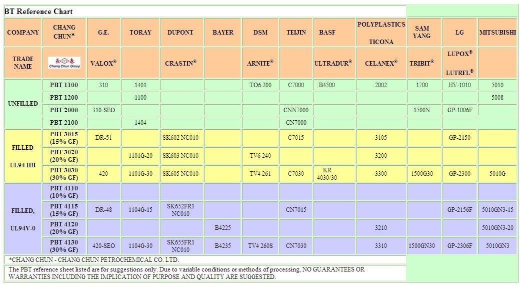

  发帖心情 Post By:2011-3-3 12:01:53 [只看该作者]
Lupox  GN-2156F PBT:15%玻纤增强,阻燃
Lupox  GN-2306F PBT:30%玻纤增强,阻燃
Lupox  GN-2308F PBT:30%玻纤增强,阻燃
Lupox  GP-1000 PBT:低粘度,高刚度,高强度。
Lupox  GP1000D PBT:通用,汽车应用
Lupox  GP-1000H PBT:强的弹性体,改性级,良好的流动性和低温韧性。
Lupox  GP1000M PBT:高流动性,高冲击,汽车应用(连接器)
Lupox  GP1000S PBT: 通用,汽车连接器
Lupox  GP1000SB PBT:抗水解,应用资讯科技/办公自动化,汽车(连接器)
Lupox  GP1000W PBT: 抗水解,应用资讯科技/办公自动化,汽车(连接器)
Lupox  GP-1001F PBT: 阻燃 良好的电气性能

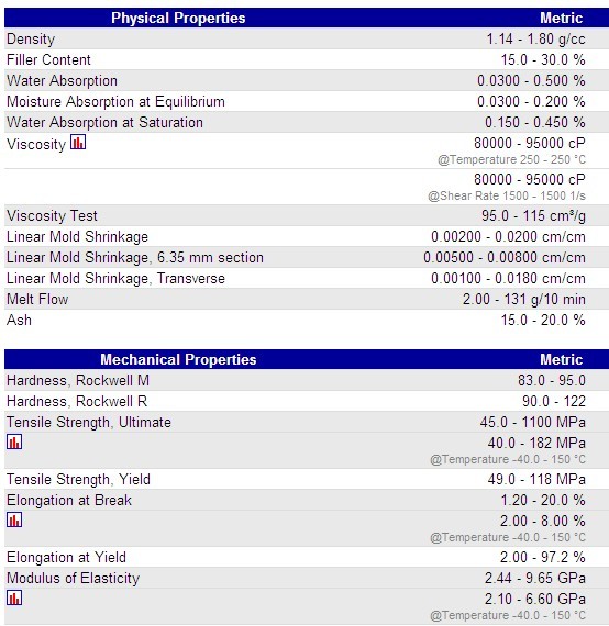

  发帖心情 Post By:2011-3-3 12:04:06 [只看该作者]
Polybutylene Terephthalate (PBT), 20% Glass Fiber Filled
  发帖心情 Post By:2011-3-3 12:06:10 [只看该作者]
  发帖心情 Post By:2011-3-3 12:07:39 [只看该作者]
不同供应商有不同料号。
  发帖心情 Post By:2011-3-3 12:08:47 [只看该作者]
不同材料有不同用途,但此材料没见到用于振膜。
