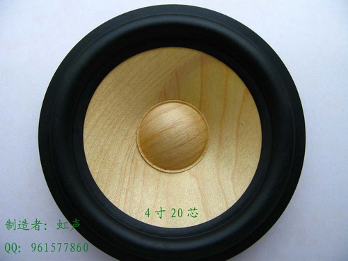

木质纸盆有什么优点,可否介绍一下?

胴体是木皮材料,其杨氏模量比纸材料高,机械强度比纸高,刚性好,适合于中低音喇叭
hcdz139
  发帖心情 Post By:2010-7-5 18:56:40 [只看该作者]
重量稍大于纸

木材有足够的硬度,声传播速度快有适当的内阻尼,防潮性能好
