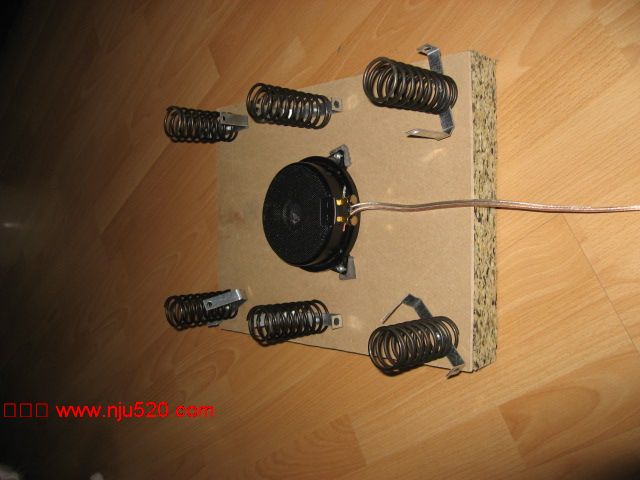

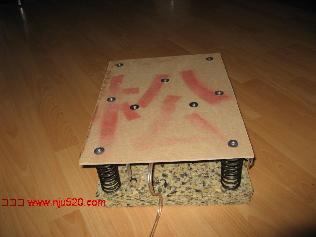

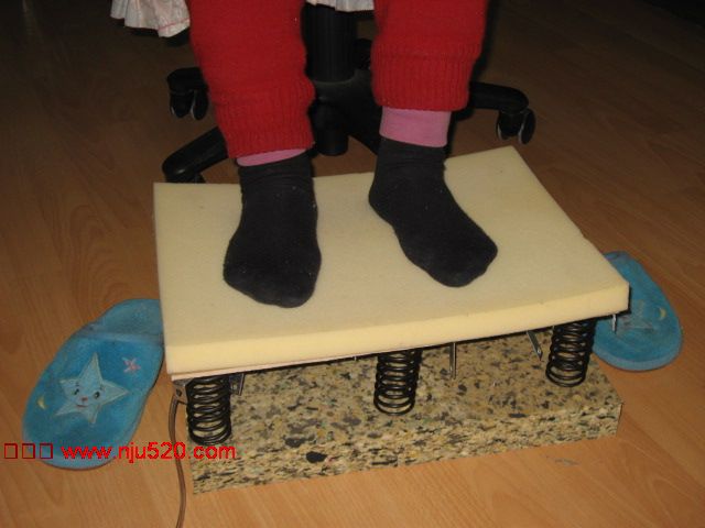

我做了一个小装置,是给老人用来振脚的,加快血液循环的速度。把一个振动器用螺钉固定在一块木板上,当振动器震动的时候,木板就会发出低频振动,振动传递到脚上后就可以加快血液循环。
振动器的响应频率是5Hz到100Hz,我使用了一个低频功放,把100Hz以上的信号切掉了。
振动器不安装在木板上的时候,只会震动,没有声音。
我用的木板,建材商把它称为澳松板,意思就是澳大利亚的松木制造的板。它传递振动很好,但是有一个问题。就是振动器的振动会使木板发出声音。我放什么歌曲,他就出什么声音。可能是振动器有谐波吧,振动器的振动迫使木板发出声音。
我现在希望找到一种材料,就是只能传递振动,不能发出声音。我看到国外有一种使用纤维压制的板子,估计这种材料不会出声音。
希望能介绍一下有什么合适的材料,在什么地方可以买到。谢谢!
