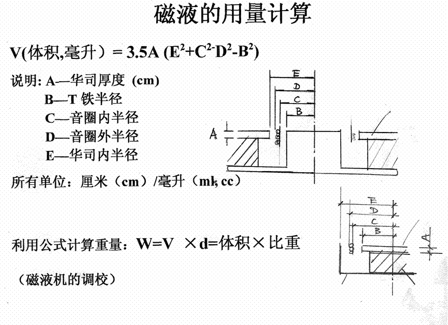

darry
  发帖心情 Post By:2005-11-16 20:28:08 [只看该作者]
以下是引用国明在2005-11-16 17:40:23的发言:
我算的0.078g和你差不多,磁液机的误差太大了.你的误差都0.05/0.06=83%了,
规定的误差不允许超过10%
如果不是误差的原因你试试在结构上穿些小孔把气压释放出去的做法.
如图,请问是按照这个公式计算磁液量吗?一般实际使用量与计算值相差在什么范围内比较合适?
