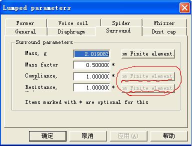

如图红圈内,这些参数能得到吗?为什么按钮总是暗的?

没有图片,传一个图片上来.

我感觉好像只有自己将估算的值填入进去,没办法根据材料参数自动求得。

我的不可以从自动算出值来,所以参数后面都有*。
DASS所说的不同项目能具体一点吗?

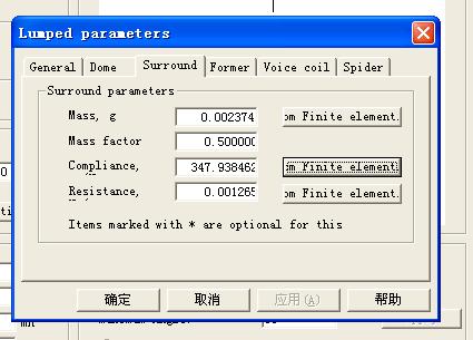

DAAS的FC好象比我的好!
就送我一份如何?

这个参数要把模拟FINEMotor的参数导入进去。
