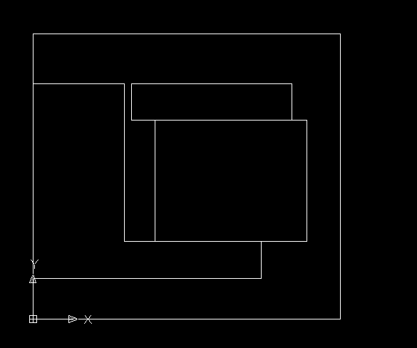

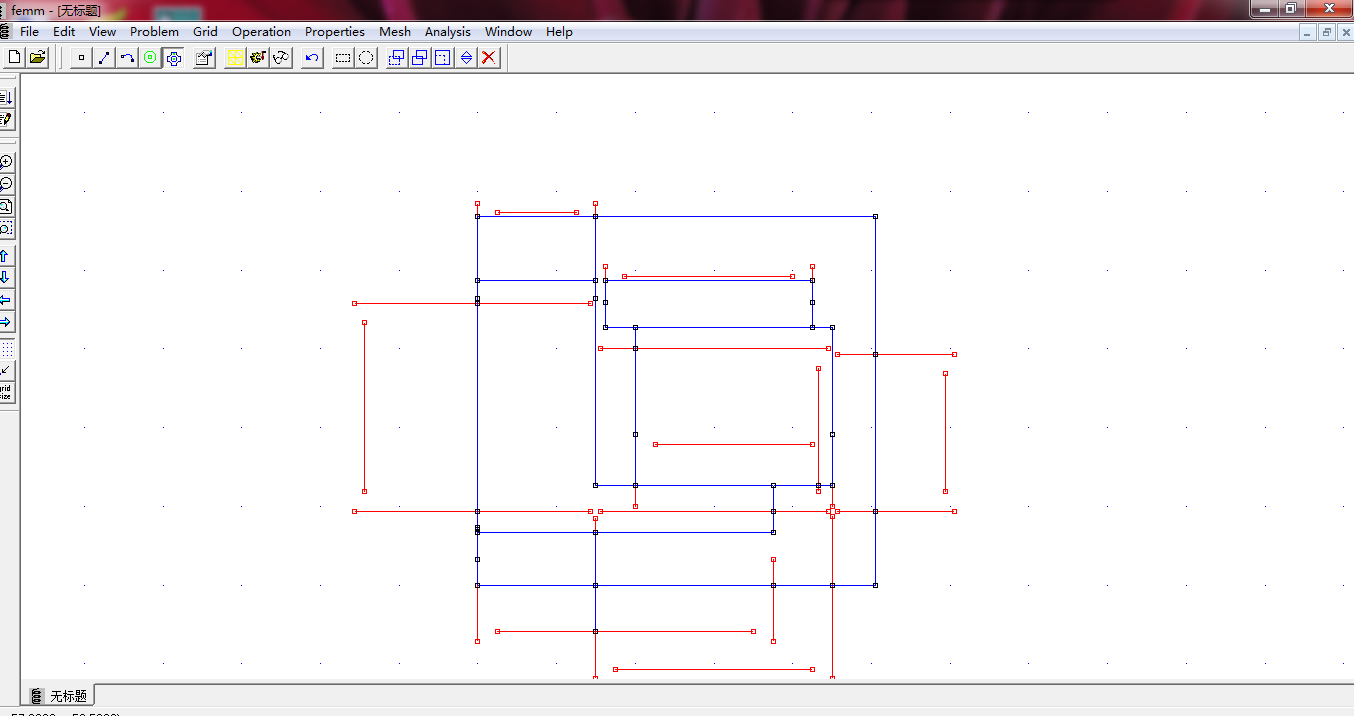

大家看看这是什么原因,我不懂求大神赐教

femm把过程中删除的线条也遗留下来了
你重新打开一份新的cad文档,把图形复制过去就好了

你把标注图层的东西删掉,看样子是标注。

femm把过程中删除的线条也遗留下来了
你重新打开一份新的cad文档,把图形复制过去就好了     一样差不多,不知道是什么原因。新手来的图片点击可在新窗口打开查看

现在可以了,里面也可以自己画线。多谢楼上几位指导
