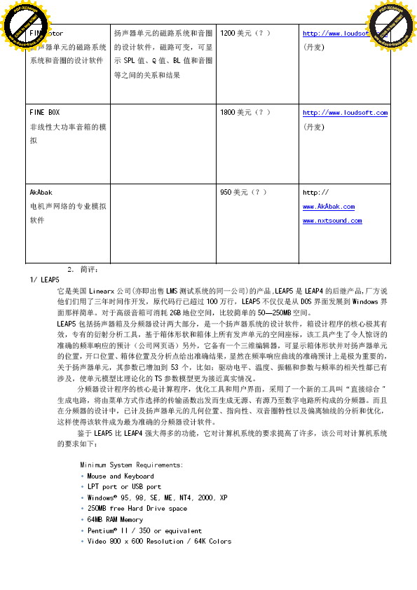

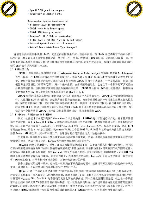

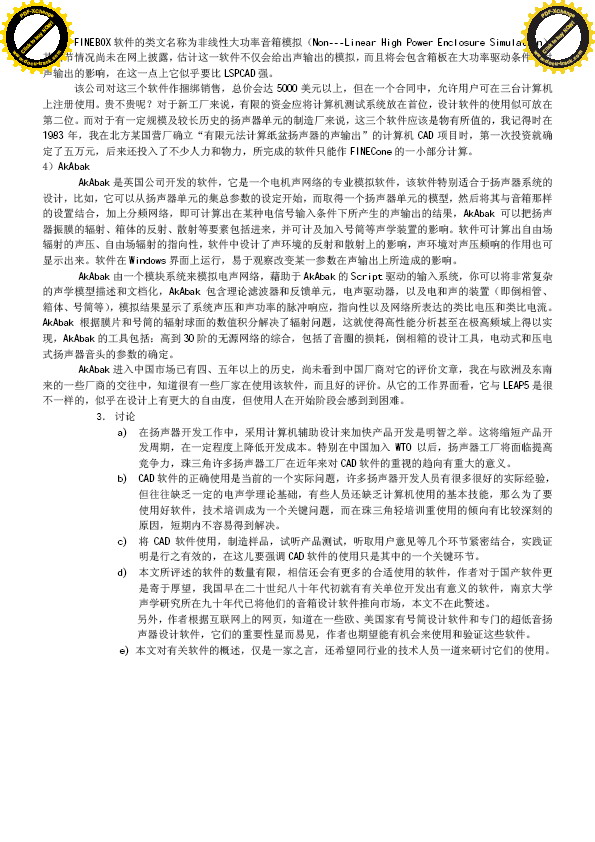

一个老兵
几个设计软件的介绍(老文章)  发帖心情 Post By:2006-9-25 1:01:21 [只看该作者]
这篇文章是几年前在中国声频工程分会的年度交流会上发表的,
后来被收入电声技术杂志,
近年来发显有几个网站上用了这篇文章,那么在这儿用一下也算自然.
首先这是一篇老文章,过时的自然易于判断.
其次,我是希望有人写些的,比如对FINECONE和FINEBOX软件的评论的.
第三,我非常同意初哥对设计软件的一些见解,一方面想用好软件,
另一方面逃避一些基本理论的学习,这条路似乎是没有的.

我用过一款LSPCAD5.25标准版的软件,在分频器的设计中高音通道的补偿网络不能人为去掉,另只有箱体优化功能而无分频器的优化功能,不知是什么原因?
自以为是
一个老兵
  发帖心情 Post By:2007-1-2 3:40:29 [只看该作者]
以下是引用ZY在2006-12-31 12:12:39的发言:
也许和你计算机上用的操作系统有关.
如果你的LSPCAD是正版的话,是可以发电邮到瑞典公司的,
他们会帮你解决问题.
四年前,我有过这样的经历.当然所遇到的问题和你所遇的不一样.
[此贴子已经被作者于2007-01-02 03:41:50编辑过]

仔细看了一下,是LSPCAD5.2商业标准版加汉化补丁所构成的LSPCAD5.25简体中文商业专业版,这种算D版还是?
纠正一下,无源简易分频器设计模块本身应不具有优化功能,但补偿网络不能人为去掉是非正版软件所存在的问题吗?无源高级分频器设计模块是有优化功能的,但不知如何去操作,请指点。
自以为是
一个老兵
  发帖心情 Post By:2007-1-6 3:05:51 [只看该作者]
网络不好,只能简单写几句.
我在2000年用过一种3.几的内部版本,这些功能都有,
我试过的,但是我个人没有认真和产品开发结合,
没人问我这个优化方面的问题,我很奇怪,不过也没说"废"话.
2002年冬买到正版,是5.几的,是近150美元,
后来是试用了很多功能,分频器的优化设计我也试过,挺好.
我向我的小同事介绍过,但是我的小同事们不大喜欢走这条路,我没勉强他们.
有些事是要看形势和个人悟性的.
你说的那个版本,我试过,但是没深入研究.
总的来说,LSPCAD挺实用的.
我知道国际上也有大牌公司的工程师用它的专业版,好像是不到500美元.
他们说很好也实用.
说不上指导,仅供参考.
那些D版,我的感觉是一是界面总是有些怪,二是英译中不专业,
唉,可以用到什么程度就用到什么程度吧,
这些不过是工具而已,
对它们,我不是很相信,最终,还是要测要听.
