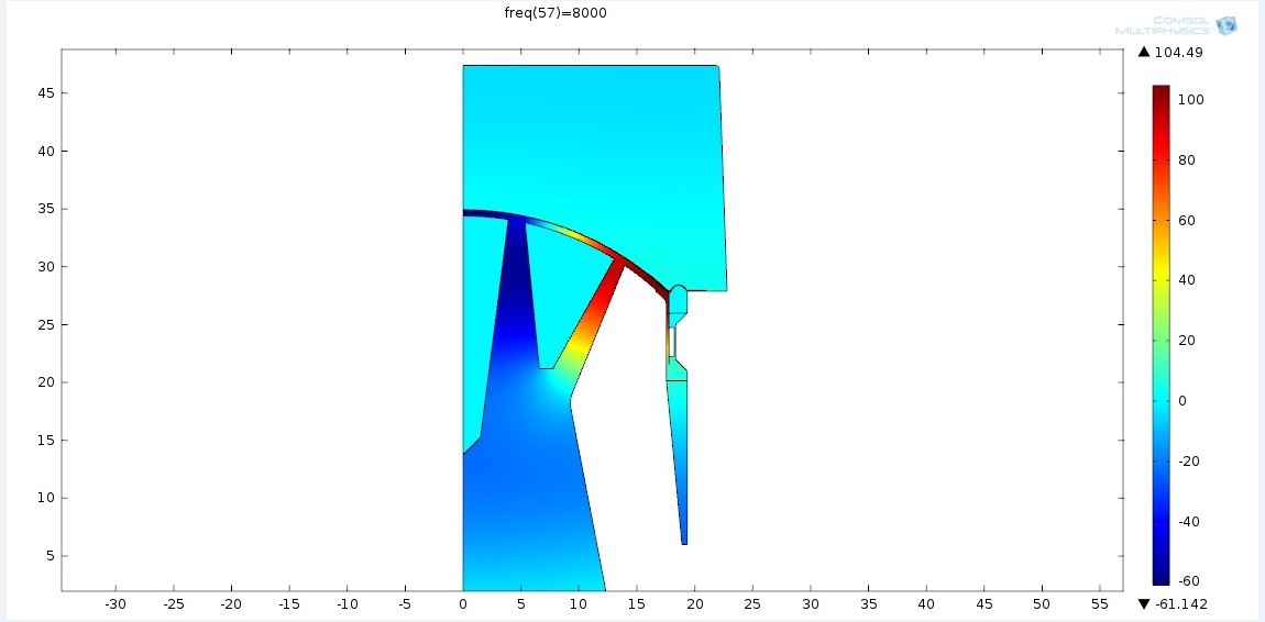

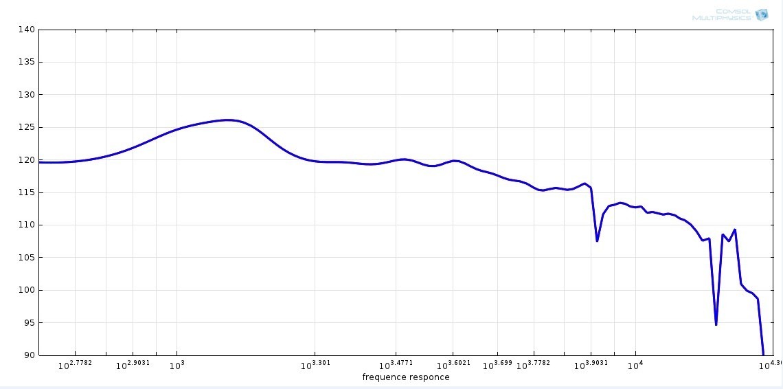

刚用COMSOL做了个喇叭的模拟,实际测试与模拟还是有点差异~~~

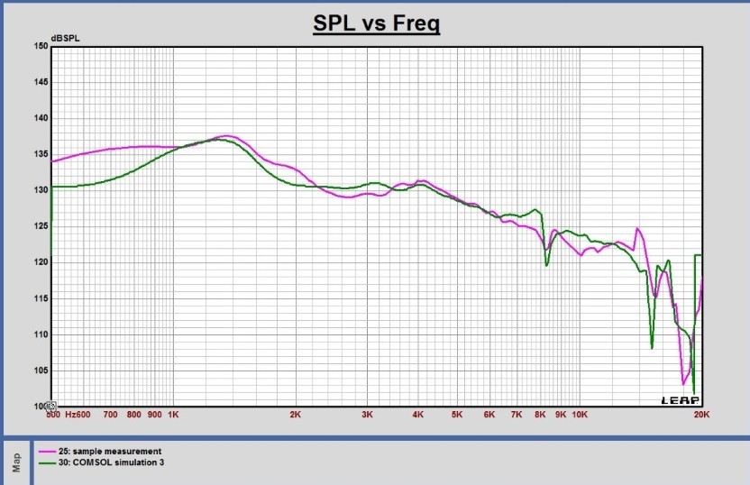

增加一个对比~~

吻合得很好啊。

有点奇怪,什么喇叭测试出来是如此曲线?耳机?压力场测试?

看上去是压缩驱动头。
已近非常接近实物样品了。
顺便赞一下实物样品的制作工艺。

很不错的.峰和谷都吻合得蛮好.

这个是一个压缩高音啊,在行波管里测试和模拟~

看起来模拟的和实际制作出来的很接近,不错

是啊,这还吻合不好?

谁知道8k的谷是怎么形成的吗?

做得很好很接近了
可以考虑定义为热声学模型,考虑空气的热粘滞,应该会更接近,尤其是峰谷位置
