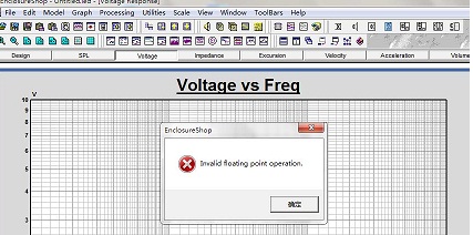

好长时间不用LEAP5.2了,今天模拟一款开口箱运算时出现“ Invalid floating point operation ”的错误提示,有图。之前一直用都没有事,检查软件的各种设置都没有问题,且闭箱,带通箱等其它的箱体模拟都没有问题;有人说是显卡的问题,重装驱动,重设置一遍后问题依旧;且在这一台电脑上,以前用得好好的,现在这问题搞不掂,特请高手指点,谢谢!

应该是导气管的位置放的不对

好像是layout 3D和显卡的适配问题,我也碰到过,换旧电脑就没报错。
