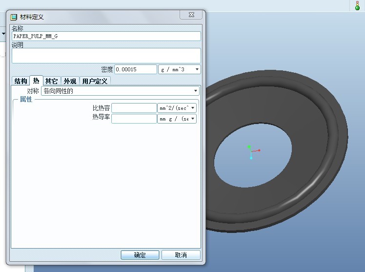

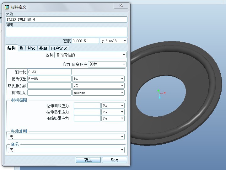

用PROE进行有限元分析的时候,比热容的单位怎么换算?  发帖心情 Post By:2012-12-3 21:49:33 [只看该作者]
我在进行一种新的材料分析的时候,碰到要改写材料的各种参数,其中,有“指定热容量”单位为“mm^2/sec^2 C”。
怎么将该单位换算成我们熟知的热容量单位,比如“J/(molK).”等等。
欢迎各位讨论!

  发帖心情 Post By:2012-12-3 21:57:31 [只看该作者]
 对纸盆进行仿真时碰到单位问题?

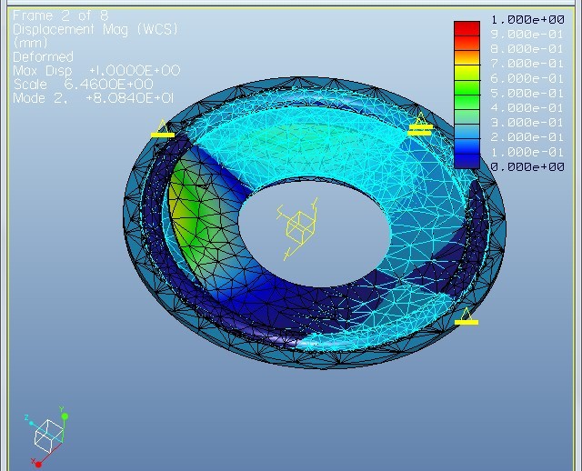

  发帖心情 Post By:2012-12-4 20:19:44 [只看该作者]
上传一张,纸盆仿真动画

  发帖心情 Post By:2012-12-5 8:09:39 [只看该作者]
楼上,颜色代表什么?

  发帖心情 Post By:2012-12-5 20:37:58 [只看该作者]
是仿真橡胶边纸盆的Fo,与实测差别很大.
可能是材料参数设置和橡胶边度数,还有边与胴体连接面定义造成的
仿真1Fo=32.5Hz,2Fo=80.8Hz;实测为Fo=89Hz.
