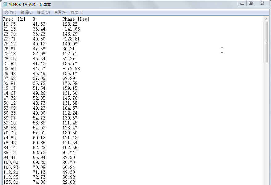

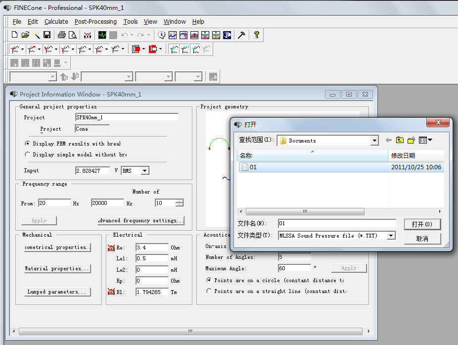

FINECONE怎样用CLIO测试系统所测得结果输入而作比较,CLIO测试转为txt,导入不识别?

只导入数据,把前面的说明删掉

我也遇到这种情况,前面说明部分全部删除了只留数据部分后,还是没法导入,可能是数据的格式不对,哪位大侠知道MLSSA或LMS导出的频响曲线数据文件.txt是什么格式的吗?

搞定了,只需将CLIO导出的数据转化成以下格式即可(即用科学计数法表示):
1.0000E+01,5.5480E+01,7.0100E+00
1.0140E+01,5.7410E+01,-3.6060E+01
1.0290E+01,5.6750E+01,-6.7450E+01
1.0440E+01,5.6120E+01,-9.0470E+01
1.0590E+01,5.6110E+01,-1.1844E+02
1.0750E+01,5.6190E+01,-1.6489E+02
1.0900E+01,5.6180E+01,1.5231E+02
呵呵,感谢王冬慶老师提供数据格式
