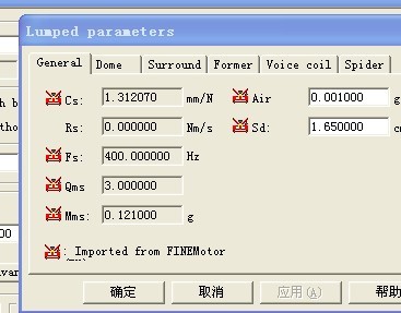

各位大虾帮看看怎么会事,导入的MOTOER,TS参数RS是0,所以导致计算模拟失败,计算失效,无曲线

 简单的几个参数,不能导入就直接输入。

TS参数我这里显示灰色的,输入不了,就算是新建打开的也是灰色的

不会是DEMO版吧?灰色时是没法输入或修改的.

奚老师。我也是在仿真群里下的,也是你共享的FINECONE软件。  我一共装了两台电脑,有一台可以修改,另外一台也像楼主的那样,所以问题很怪。。。还请奚老师帮忙解答!谢谢

FINEMOTOR里面的Qms一般只是估算,所以Rms还需要根据纸盆、定位支片、音圈、胶水等变化,如此FINECONE默认的是不导入Rs参数,即Rs不是从FINEMOTOR导入的。

从图形中也可以看出,带喇叭符号的才是从FINEMOTOR导入或可以从FINEMOTOR导入。
