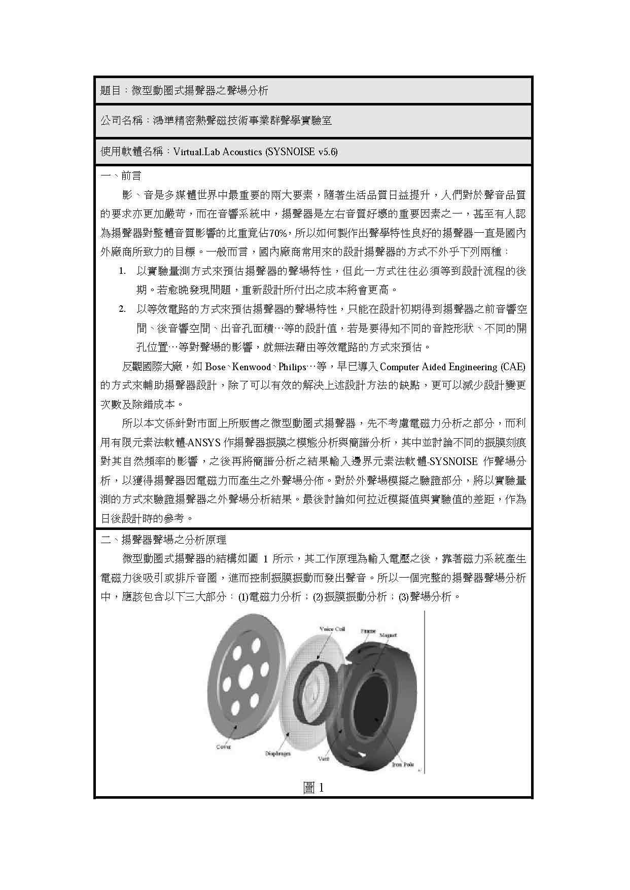

一般而言,国内厂商常用来的设计扬声器的方式不外乎下列两种:
1. 以实验量测方式来预估扬声器的声场特性,但此一方式往往必须等到设计流程的后期。若愈晚发现问题,重新设计所付出之成本将会更高。
2. 以等效电路的方式来预估扬声器的声场特性,只能在设计初期得到扬声器之前音响空间、后音响空间、出音孔面积⋯等的设计值,若是要得知不同的音腔形状、不同的开孔位置⋯等对声场的影响,就无法藉由等效电路的方式来预估。
反观国际大厂,如Bose、Kenwood、Philips⋯等,早已导入Computer Aided Engineering (CAE)的方式来辅助扬声器设计,除了可以有效的解决上述设计方法的缺点,更可以减少设计变更次数及除错成本。

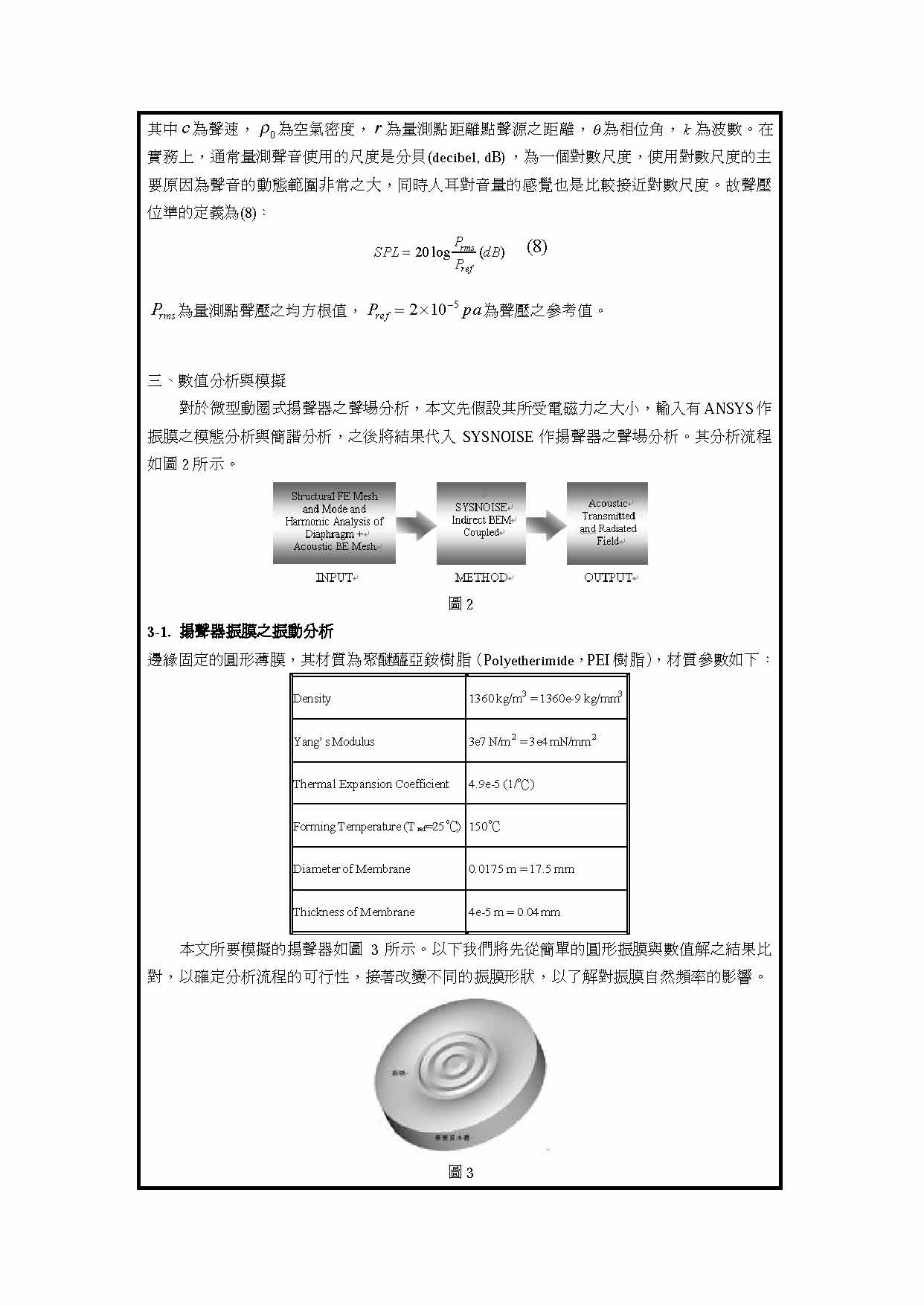

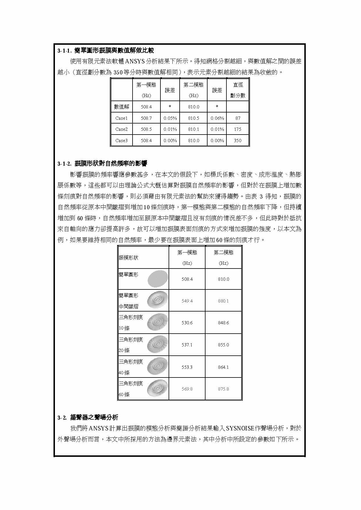

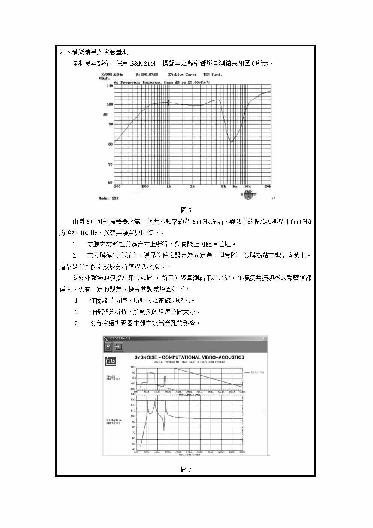

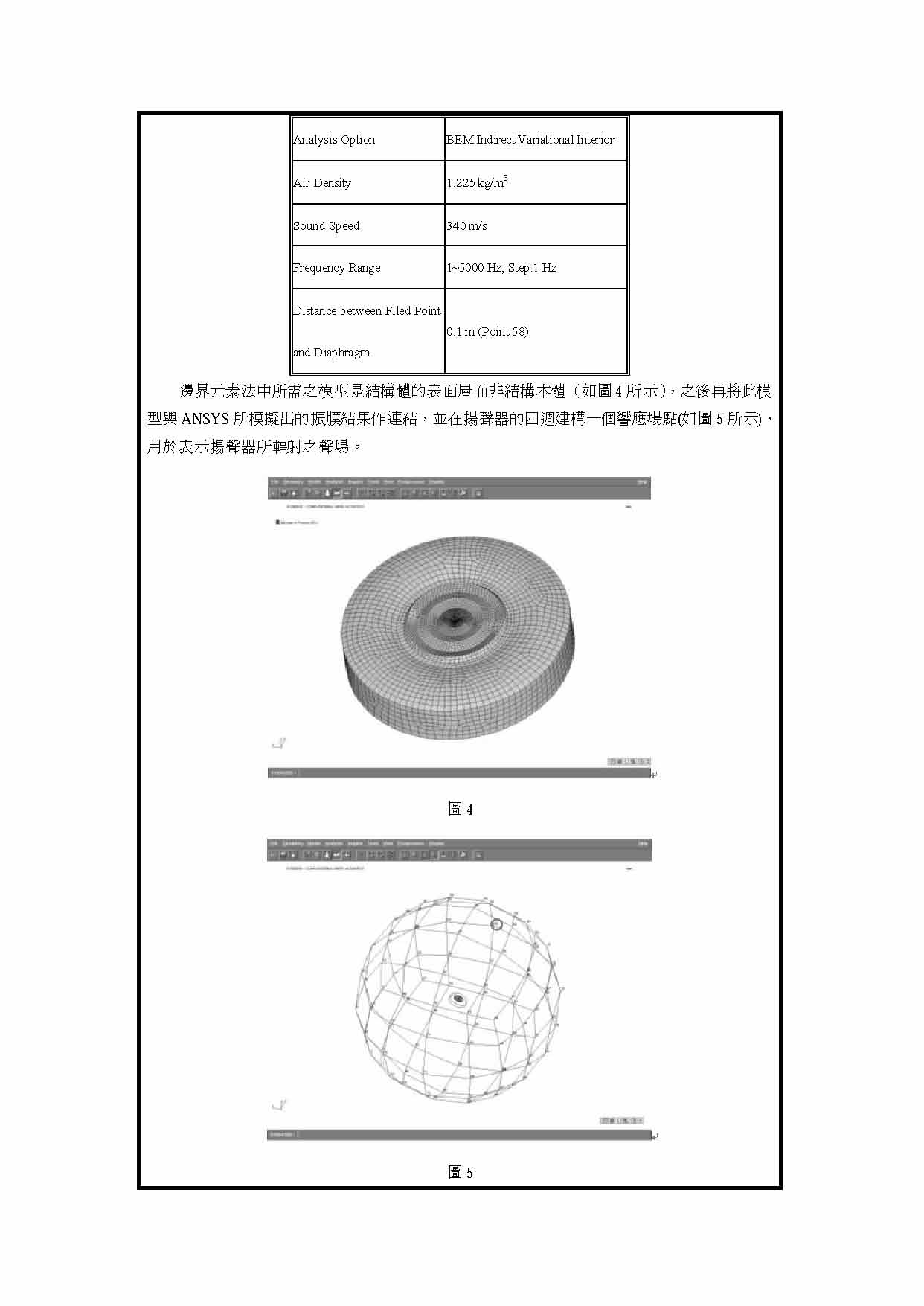

所以本文系针对市面上所贩售之微型动圈式扬声器,先不考虑电磁力分析之部分,而利用有限元素法软件-ANSYS 作扬声器振膜之模态分析与简谐分析,其中并讨论不同的振膜刻痕对其自然频率的影响,之后再将简谐分析之结果输入边界元素法软件-SYSNOISE 作声场分析,以获得扬声器因电磁力而产生之外声场分布。对于外声场模拟之验证部分,将以实验量测的方式来验证扬声器之外声场分析结果。最后讨论如何拉近模拟值与实验值的差距,作为日后设计时的参考。

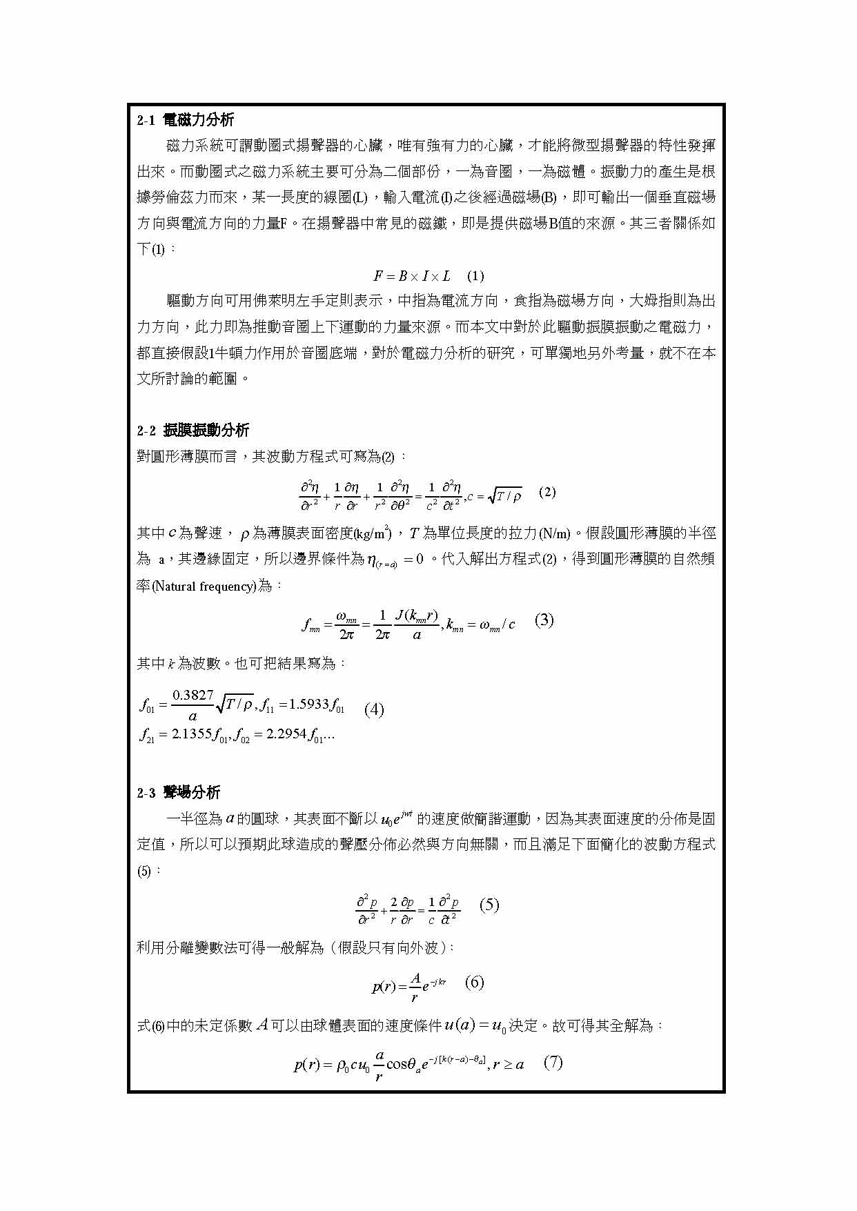

二、扬声器声场之分析原理
微型动圈式工作原理为输入电压之后,靠着磁力系统产生电磁力后吸引或排斥音圈,进而控制振膜振动而发出声音。所以一个完整的扬声器声场分析中,应该包含以下三大部分:
(1)电磁力分析;
(2)振膜振动分析;
(3)声场分析。
