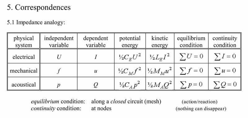

  发帖心情 Post By:2005-11-23 14:18:25 [只看该作者]
国明先生,“越学越糊涂”可以有两种解释,一,是不懂,二,深入进去了,发现自己要学的还有很多!我相信你是第二种!
阻抗型类比其实不管是《理论声学》还是其他声学教材,都广泛采用的!阻抗型类比和导纳型类比转换并不复杂,关键是分析起来是不是方便,什么方法方便就用什么方便!
关于你对杜教授等的评论,我只能付之一笑了,我想也没人会当真的!

其实,扬声器的大部分类比线路图,上在BL变量器前后有个倒数过程,很多人觉得不习惯,了解了这一过程,就无所谓了,方便顺手最重要!

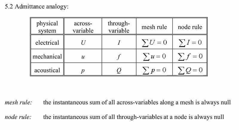

导纳型类比,可以学习管先生的《电声技术基础》!!
  发帖心情 Post By:2005-11-23 17:40:31 [只看该作者]
管善群的"电声基础基础"好是好,就是理论底子薄了一点, 南大的基础不错,但是又太生涩.
选导纳还是阻抗要看场合.这点两本书都没讲透.

听管先生介绍过马先生的观点:电学分析,首推导纳型类比,力学和声学分析首推阻抗型类比!
