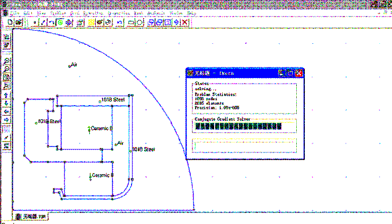

可以直接在FEMM里绘制磁路图吗?怎么绘制呀,尤其是如何准确定义点的位置和部件的尺寸?

可以直接在FEMM里绘,但是比较麻烦.你可以在CAD里绘好后保存为DXF格式然后在FEMM里面打开比较方便准确.
  发帖心情 Post By:2009-12-2 8:57:32 [只看该作者]
可以直接绘图,先画点(可以按TAB键准确输入坐标),再连线

我还是想知道直接绘图的情形,我总绘制不准

4 FEMM
我们的分析过程如下:
第一步 ,首先根据实际问题近似确定求解域的物理性质
和几何区域。在预处理程序中建立磁路系统的横切面模型图
如下 图 1 :图中标有箭头的部分为磁体及其方向 ,其余部分
为导磁材料 主要为低碳钢
第二步 ,定义各部分的材料及其参数 ,界定编辑边界 ,并保
存文件。
第三步 ,进行求解域离散化:将求解域近似为具有不同有
限大小和形状且彼此相连的有限个单元组成的离散域 ,习惯
上称为有限元网络划分。如图 2,我们利用软件将区域划分成
许多三角形单元。

直接绘图也很方便呵呵,我已经知道了图片点击可在新窗口打开查看

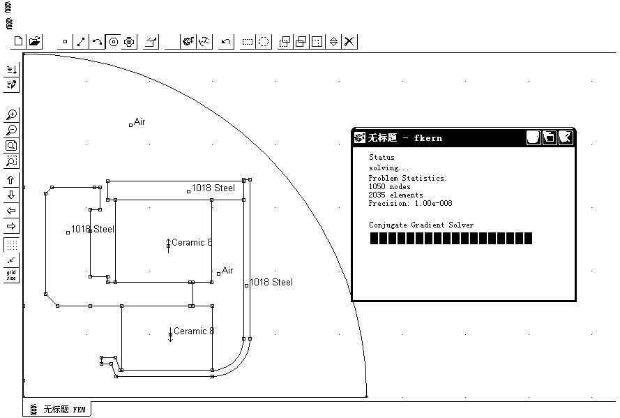

仿真时,计算一部分,就不能进行,怎么回事呀?
请大侠赐教
[此贴子已经被作者于2011-03-09 16:29:03编辑过]
  发帖心情 Post By:2011-3-11 10:23:10 [只看该作者]
磁罩和华司之间留点间隙,再试试!
