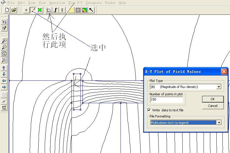

  发帖心情 Post By:2010-12-21 19:43:43 [只看该作者]
图片点击可在新窗口打开查看此主题相关图片如下:femm output.jpg

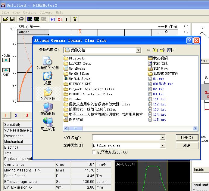

  发帖心情 Post By:2010-12-21 19:44:56 [只看该作者]
图片点击可在新窗口打开查看此主题相关图片如下:fm input.jpg
  发帖心情 Post By:2010-12-21 19:46:08 [只看该作者]
FEMM先导出为TXT文件, FINEMOTOR再导入此TXT文件.

请教一下奚工,我用FINEMOTOR再导入FEMM的TXT文件时出现下列问题,是什么原因呢?盼复。TKS!(有哪位大侠知道也请指点一下。万分感谢!)
  发帖心情 Post By:2010-12-23 10:02:13 [只看该作者]
以下是引用lxj001在2010-12-22 22:10:43的发言:
在导出TXT文件的时候, FILE FORMATTING 选项里面,选择:multicolumn text no legend 即可。
