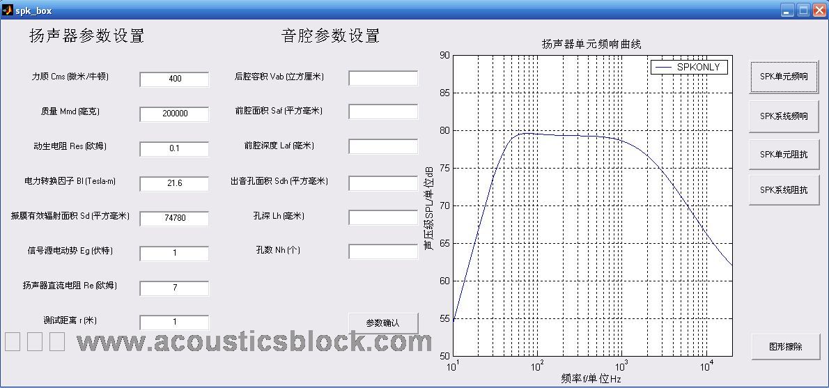

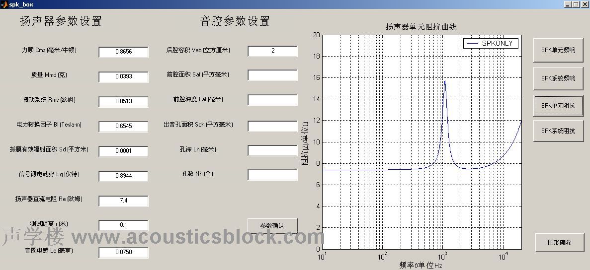

音腔仿真求助  发帖心情 Post By:2009-3-9 22:23:03 [只看该作者]
用matlab做了一个音腔的仿真程序,但不知道正确与否,谁可以提供一下下表中的参数以及参数对应的频响曲线和阻抗曲线,以便我验证我的程序结果!
只需要提供扬声器的参数即可,先考虑扬声器置于无限大障板中的情况。
非常感谢!
Ps:
图中的参数是我从水仙版主发的文章《音箱的等效电路及仿真计算》中找到的,这个是30cm大口径喇叭的(如果我没计算错的,初学声学,不太自信),如果有小口径(直径在18~40mm最好)的喇叭的ts参数就更好了!
[此贴子已经被作者于2009-03-09 22:38:02编辑过]

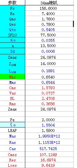

  发帖心情 Post By:2009-3-10 9:30:21 [只看该作者]
再给一个34mm的:
要注意单位.

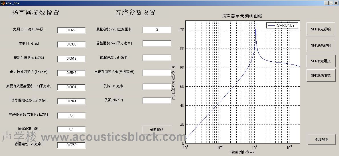

  发帖心情 Post By:2009-3-11 10:53:23 [只看该作者]
采用水仙版主提供的YD1709做的仿真结果,请水仙版主贴出原先频响和阻抗曲线,以便于比对,错误之处请大家多多指正,我新手上路,您的意见就是我前进的源泉,谢谢!

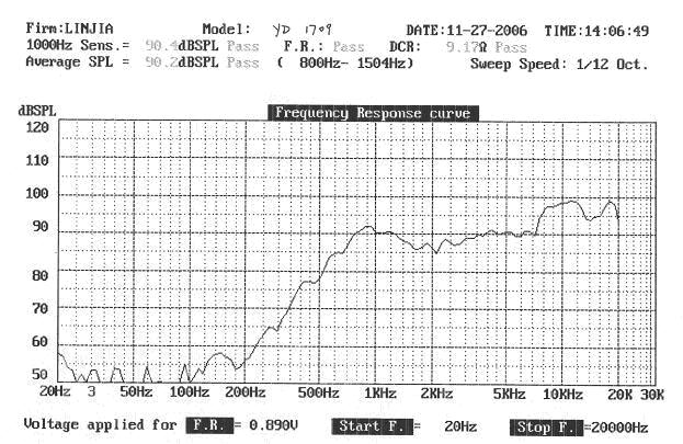

钟灵
  发帖心情 Post By:2009-3-11 11:21:52 [只看该作者]
参考看看原始测试曲线
帅哥,在线噢!

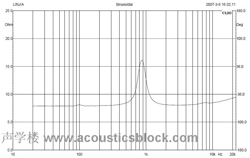

  发帖心情 Post By:2009-3-11 11:27:53 [只看该作者]
楼上的比我快比我早,那是规格书中的曲线,阳光测试仪的.
我后来又用CLIO测试了一下,主要是测试TS参数,附图如下:

  发帖心情 Post By:2009-3-11 11:31:17 [只看该作者]
不同的测试系统有些差异,仅供参考!

等级:新手上路 帖子:44 积分:375 威望:0 精华:0 注册:2008-10-23 14:00:35
  发帖心情 Post By:2009-3-11 11:38:18 [只看该作者]
相差很大,尤其是在谐振峰的形状完全错了。有什么提示没有啊?
你们的测试距离是多少啊?

钟灵
  发帖心情 Post By:2009-3-11 14:29:39 [只看该作者]
微型的扬声器,通常是按0.1m0.1W测试

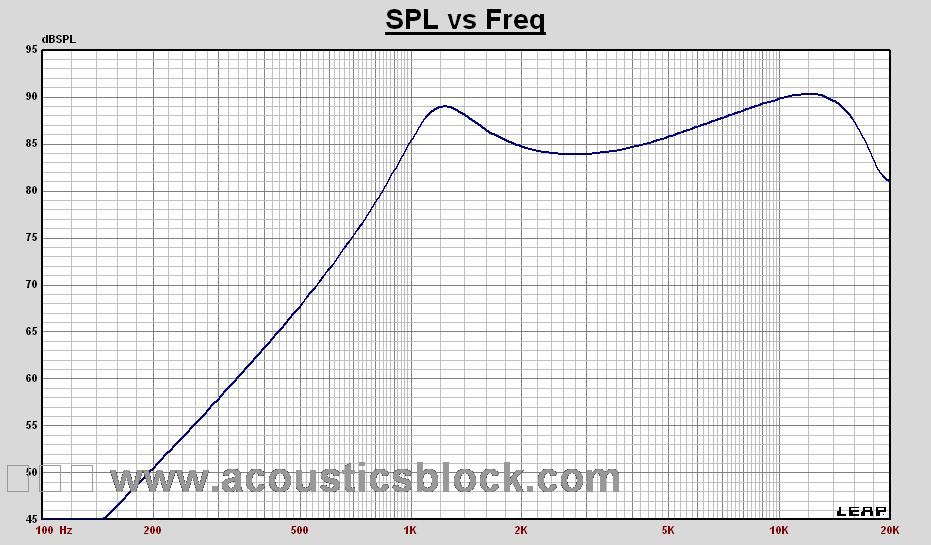

  发帖心情 Post By:2009-3-12 10:03:40 [只看该作者]
楼上的说得对.
也给一个模拟结果(+2ml box):

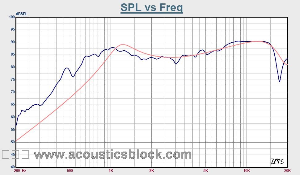

  发帖心情 Post By:2009-3-12 11:37:38 [只看该作者]
TS参数是要测试出来的.
可能是模型或公式的问题,简单的对比如下:
红色线是加2cc腔体模拟的曲线,另一条线是实际测量的曲线(不同测试系统,曲线和SPL有些差异)
