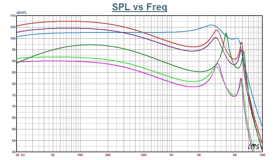

微型平衡衔铁式受话器的仿真及设计  发帖心情 Post By:2008-11-3 22:44:40 [只看该作者]
一些仿真曲线见后面.

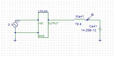

  发帖心情 Post By:2009-7-10 15:27:55 [只看该作者]
顶一下,希望水仙老师讲解一下,至少也给个等效电路来参考一下呀。

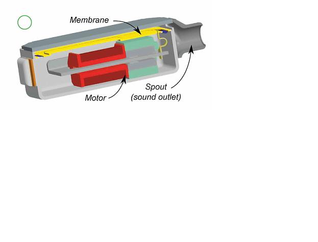

  发帖心情 Post By:2009-7-10 17:22:13 [只看该作者]
完整的仿真,需要几部分:
磁路(直流和交流)
衔铁
膜片
音腔
声负载(测试)

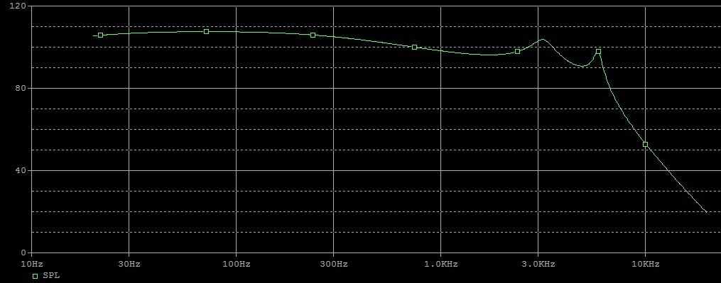

  发帖心情 Post By:2010-2-26 11:28:04 [只看该作者]
仿真早已完成,只是暂时不便于公开.
还需要实际验证.

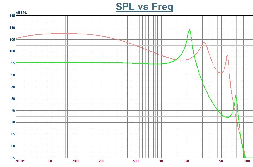

  发帖心情 Post By:2010-11-20 11:55:49 [只看该作者]
再给几种不同单元的仿真曲线(阻抗不同,同样电压仿真):
