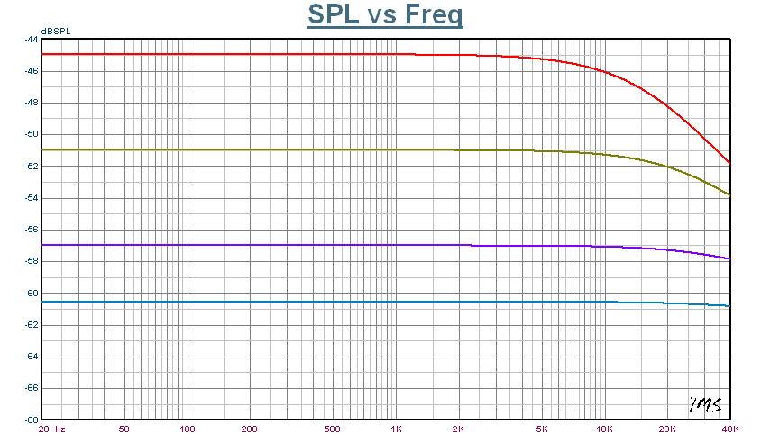

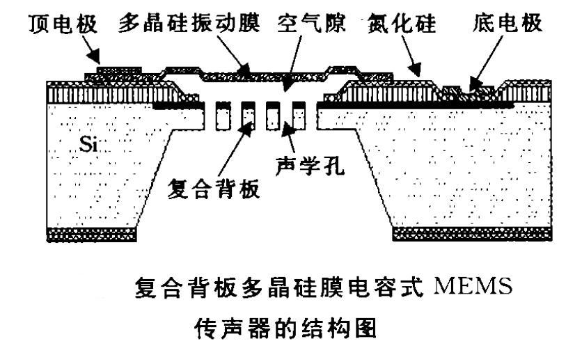

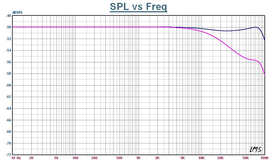

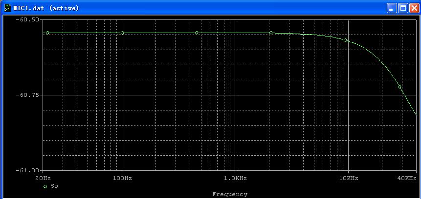

先看一个MEMS MIC的简化仿真例子:
[此贴子已经被作者于2009-12-28 13:22:19编辑过]
  发帖心情 Post By:2008-4-22 15:10:54 [只看该作者]
  发帖心情 Post By:2008-4-22 16:32:05 [只看该作者]
  发帖心情 Post By:2008-4-22 16:37:13 [只看该作者]
  发帖心情 Post By:2008-4-22 16:51:00 [只看该作者]
  发帖心情 Post By:2008-4-22 16:53:05 [只看该作者]
  发帖心情 Post By:2008-4-22 16:55:05 [只看该作者]

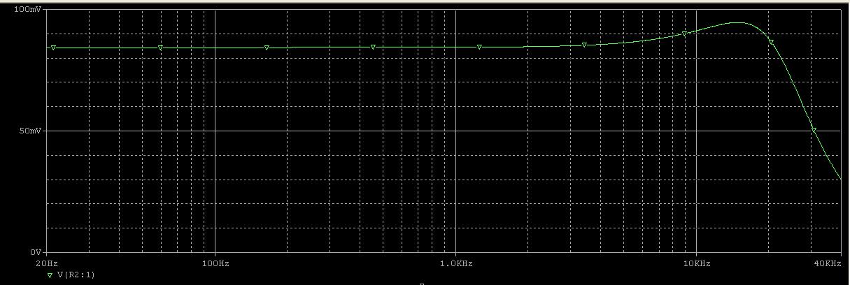

MIC简化仿真在5KHz前基本准确.

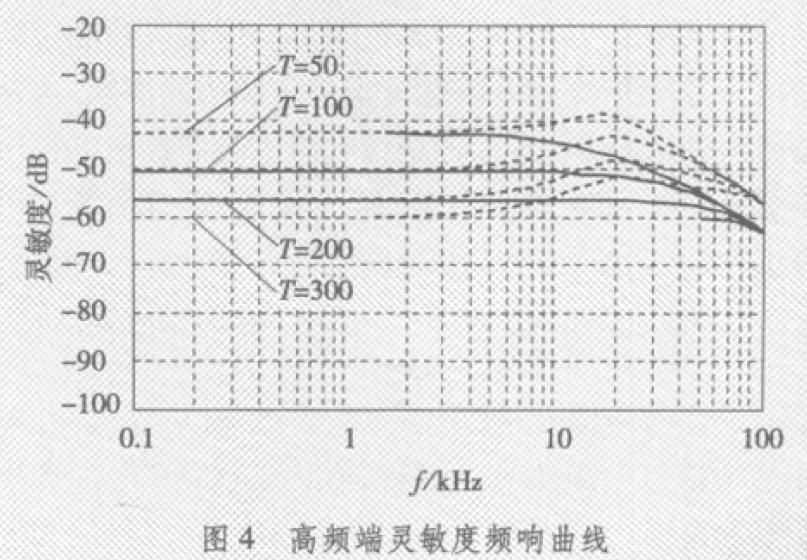

  发帖心情 Post By:2008-4-24 17:21:00 [只看该作者]
  发帖心情 Post By:2008-4-24 17:21:44 [只看该作者]
  发帖心情 Post By:2008-4-24 17:23:55 [只看该作者]

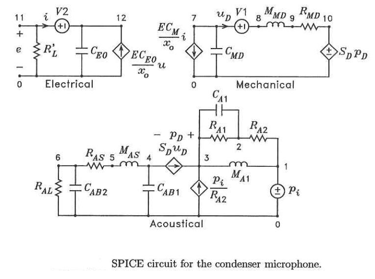

以上是电容话筒的仿真,稍微准确些!

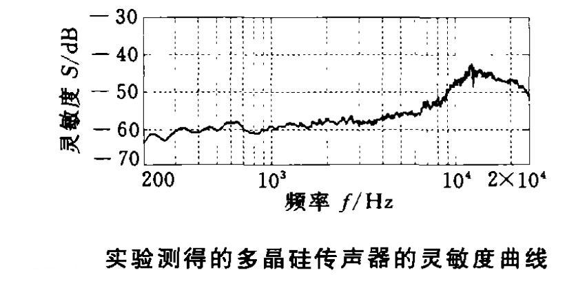

  发帖心情 Post By:2008-4-26 11:12:27 [只看该作者]

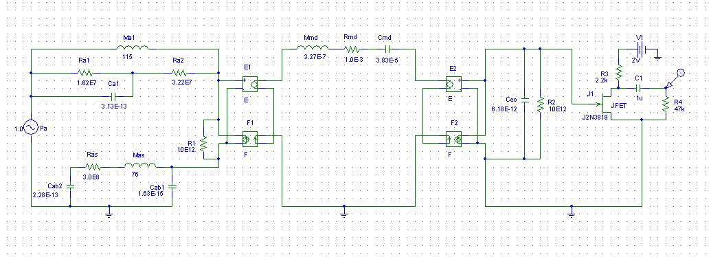

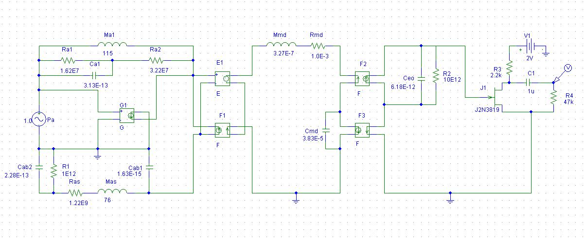

完整的仿真图(一个例子):
  发帖心情 Post By:2008-4-26 11:13:01 [只看该作者]
  发帖心情 Post By:2008-4-26 11:14:11 [只看该作者]

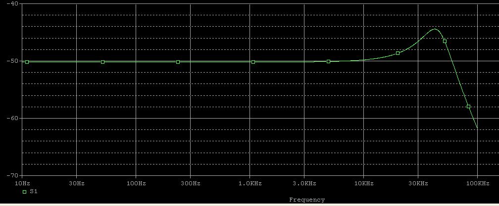

理论计算F01是在44KHz,仿真的曲线峰值基本一致!

  发帖心情 Post By:2008-4-28 8:58:41 [只看该作者]

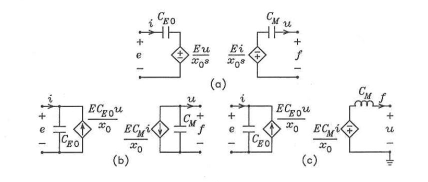

传声器的仿真实际类似扬声器,只是可逆的,
扬声器是: 电--力--声,
传声器是: 声--力--电
传声器中的关键之处,在于膜片张力的控制.
原声

传声器的低频灵敏度:
So=(Eo/Xo)*Sd*Cms
Cms=1/(8πT)

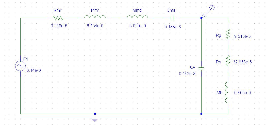

  发帖心情 Post By:2008-4-29 10:09:49 [只看该作者]
  发帖心情 Post By:2008-4-29 10:10:46 [只看该作者]
  发帖心情 Post By:2008-4-29 10:11:54 [只看该作者]

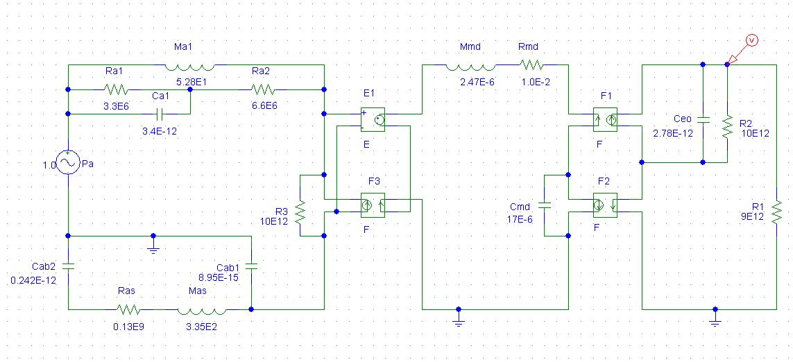

修正后的电路
  发帖心情 Post By:2008-4-29 10:13:16 [只看该作者]
高频的变化
  发帖心情 Post By:2008-4-29 10:19:20 [只看该作者]
以上只是仿真的例子,因条件所限,没有实际测试和验证.不保证其正确性.
