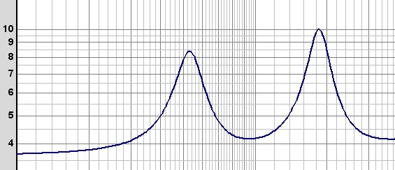

要模拟一个小容积的箱体阻抗时出现如图谷底很高的问题,与实际测量不符.

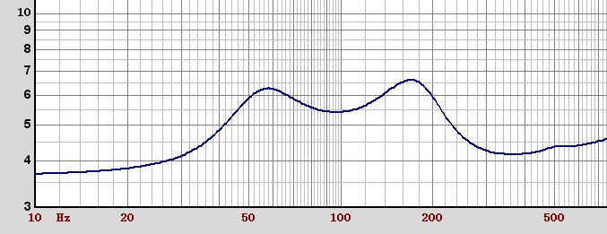

本来以为是QL引起的,但试了几个地方无效,没找到,后来改变了如下图第四项的设置:

重新计算后变成了下面的样子,说明是箱体内的反谢,声压,共振的影响大过实际的.

这个问题曾经见别人也问过,所以发上来给大伙参考下,除了这个的影响,其它也会影响阻抗要另外寻找原因.
