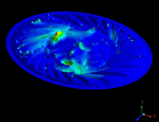

  发帖心情 Post By:2008-3-6 14:21:46 [只看该作者]
下图是分割振动的图片:不规则,难预料!

  发帖心情 Post By:2008-3-27 22:19:31 [只看该作者]
小声问一下楼上的,你是模拟的还是全息的?
