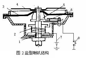

螺旋形和盆形(图2)的基本工作原理是一样的,都由铁芯(1)、磁性线圈(2)、触点(6)、衔铁(5)、膜片(3)等组成。当司机按下按钮(8)时,电流经触点通过线圈,线圈产生磁力吸下衔铁(5)强制膜片移动,衔铁移动使触点断开,电流中断磁力消失,膜片在本身的弹性和弹簧片作用下又同衔铁一起恢复原位,触点闭合电路接通,电流再通过触点流经线圈产生磁力,重复上述动作。如此反复循坏膜片不断振动,从而出音响。共鸣板(4)与膜片刚性联接,可使振动平顺发出声音更加悦耳。
汽车喇叭按频率高低分有高、中、低音三种。为了使得汽车喇叭音调更加丰满,一些汽车电喇叭将高、低音调喇叭并联成一体,组成双音喇叭。但这样做电流是比较大的,将直接危及按钮触点。为了避免喇叭按钮触点被电弧火花烧坏,有些车在线路中联接一个继电器,用小电流控制大电流,使喇叭按钮只经小电流而免受损害。需要指出的是,一般汽车喇叭的正极线(7)是经保险盒供电,喇叭按钮则是控制汽车喇叭的负极电,因此俗称喇叭按钮线为“制地”。
一般汽车电喇叭的音调和音量是可以调整的,通过调整衔铁与铁芯之间的间隙可调节音调,调节触点压力可调节音量,一旦调节音量,线圈电流也会随之变化。为了保持规定的音质音量,有一些电喇叭是全密封的,不允许调整,坏了就整个更换。
