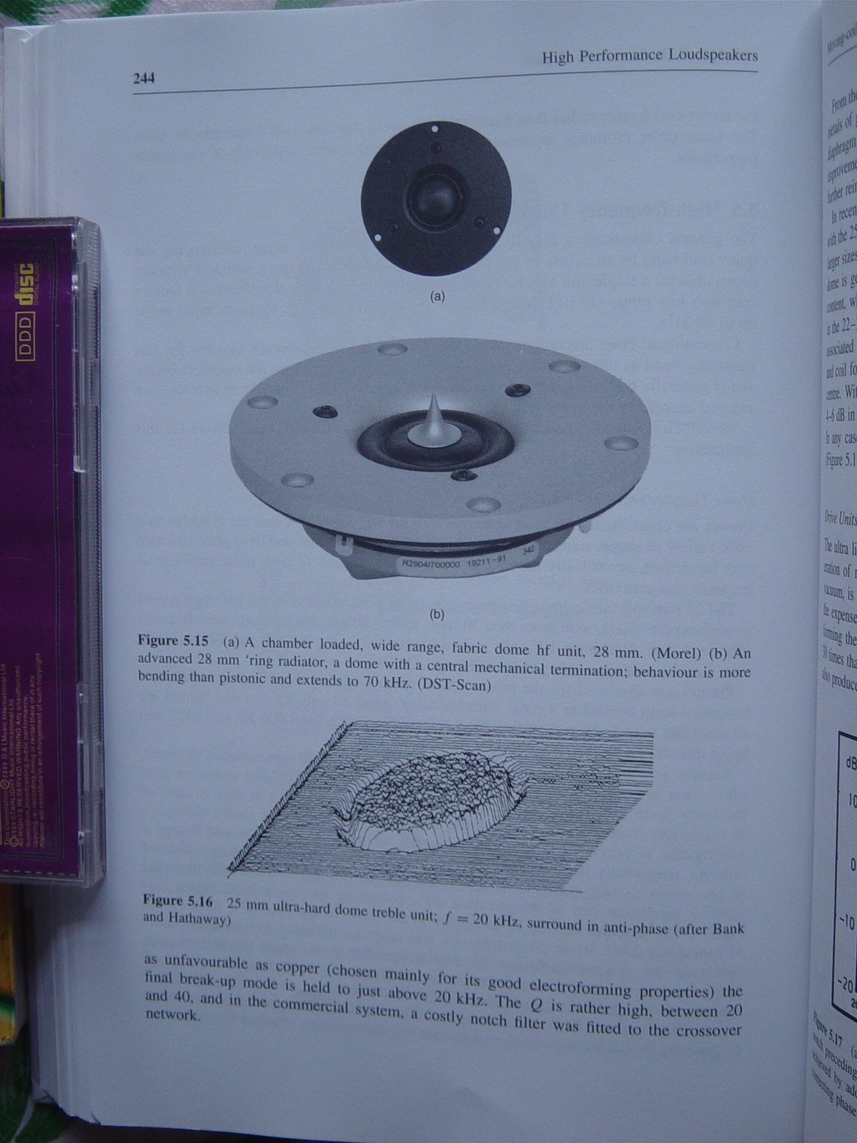

图片点击可在新窗口打开查看谢杨老师找寻资料,让我一睹该高音的风彩,已心满意足,看上去就知是个好东东.谢欧阳版主!
