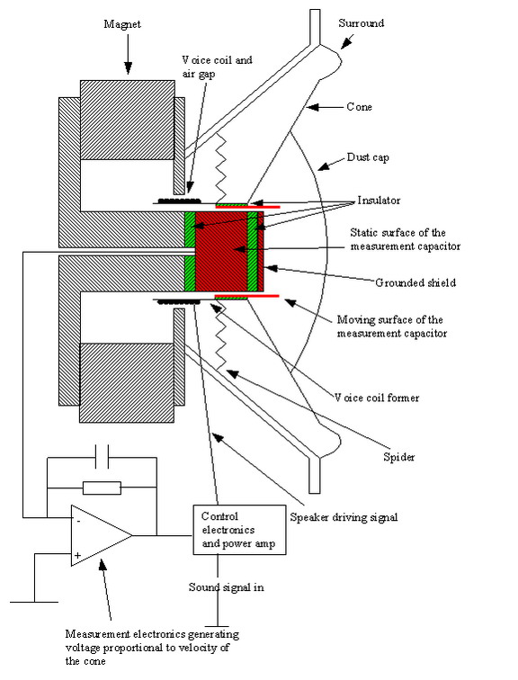

这张图是传感器器的示意图,说明检测系统并不贵。是对8楼说明的补充。

有又个问题,您是通过监测V.C某个绕组的电压来达到反馈的目的的吧,那么如果把反电动势(和速度,电流相位有关)和瞬态馈入的电压(因为是不断变化的)考虑进来,会不会导致您的系统复杂化?
我晕了,“1。不用精确定位,因为只要磁场相同,圈数相同,即便位置不同,产生的力是相同的。”这段话貌似在实际工作过程中是不对的,您只考虑了电磁力,没有考虑其他运动部件的反作用力,也就是说,就算是磁场相同,圈数相同,位置不同,系统所受的合力是不一样的

再次仔细看了您的图,的确是通过电压监测CONE的速度的,如果是独立绕组的话,那么我上面的“瞬态馈入的电压(因为是不断变化的)”就不用考虑了
直接就考虑是否可以通过监测CONE的速度来反馈控制和选择输入绕组,换句话说,给V.C在磁隙中定位的问题,变成了测量CONE的速度的问题?问题是,在一个往返运动的体系中,在实际工作中,信号源的电平,频率,相位是不断改变的,速度-位移的关系如何进行描述呢?这个真的只用几个比较器可以实现反馈控制?
