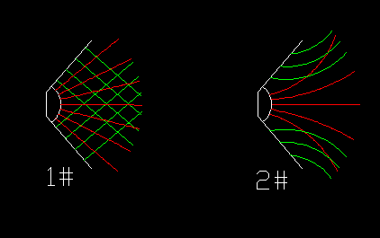

各位高人,可否帮忙解释一下锥盆的发声质点方向?

因为要考虑反射现象,所以想请教一下锥盆上质点的运动方向.从而确认所反射的是哪一部分,因此而选择反射板的角度及宽度.我有一个预设,就是上面的两个图形.请指教!

两种画法都不正确.它不是点频而是一个频带的球面波.

这个在曹水轩教授的<<扬声器及其系统>>中,好像是在P124有讲,请查阅!图片点击可在新窗口打开查看

请不要直接将声理解为光

除了DANNY讲的P122-124页外,你还可以参阅一下P85-87有关内容.希望对你有帮助!图片点击可在新窗口打开查看
