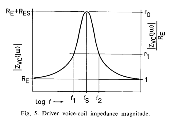

请教杨老师,在<实用扬声器测量>第二章 2.7 小节,通过阻抗线确定T/S参数章节中提到的r0代表什么? 谢谢~
cy9663
加好友 发短信 CY
  发帖心情 Post By:2016-7-8 9:12:52 [只看该作者]
samyyuan朋友,下面是杨老师的回复,他论坛密码忘了,我帮他发下:
回答r0是什么?
阻抗曲线上的那个阻抗峰的所测得的阻抗值|Zvc(jw)|和音圈直流阻的所测到的直流阻RE的比值.
这是从SMALL先生文章中引来的.
不过,那已是基本测试方法的探讨的内容了吧,当代的那些计算机测试系统,如LMS,CLIO,KLIPPEL等,
在测试TS参数时都是很方便的了,无须从扬声器的阻抗曲线作计算了.

目前在比對測試設備數據差異時,研究他們的運算公式發現資料中都會提到Ro ,但是對此解釋比較少,所以對此有點興趣.非常感謝~
