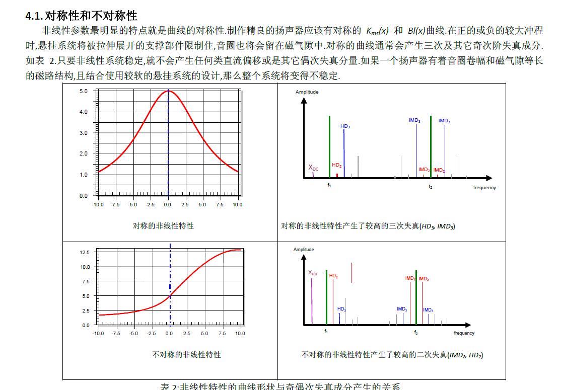

只要非線性系統穩定
學習了!~謝謝
非線性失真來源於支撐系統的非線性,從而在大振幅時出現三次諧波. 支片硬, 可調整位移值.
彈波密度太大,氣流不順造成三次諧波失真.
揚聲器單元設計里有提到

 调BL和Cms曲线的平坦度
