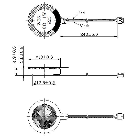

各位前辈怎样设计一个20以内的喇叭可以达到1W或者以上的高功率要求?不考虑用复合膜!

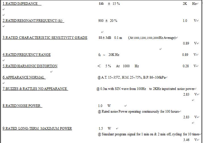

如下参考:
图片点击可在新窗口打开查看此主题相关图片如下:spk canshu.jpg

大哥 你给我这个参考啊!内部怎样设计呢?
