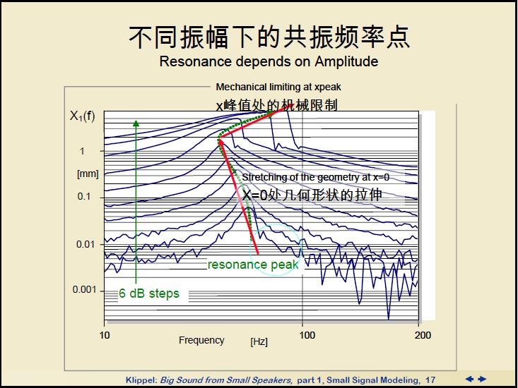

小平头
加好友 发短信 HJZ
  发帖心情 Post By:2013-11-4 9:30:22 [只看该作者]
可以参考这个.
任凭风浪起,稳坐钓鱼台。
jqr01
  发帖心情 Post By:2013-11-5 9:10:44 [只看该作者]
上图的出处是在那里的,图上的最低频率点和最极限位移点的主导因素是什么?
子卿
加好友 发短信 魅生妖颜
  发帖心情 Post By:2013-11-5 9:18:24 [只看该作者]
 首先f0是由质量和顺性控制是没错了。
振幅加大的时候,质量没变,同振质量从公式来看也应该没变。
但是测到f0变了是个既定的事实。
猜测应该是大振幅时,顺性有了细微的变化。
danny
加好友 发短信 一天到晚游泳的鱼
  发帖心情 Post By:2013-11-7 21:20:54 [只看该作者]
一个是小信号下的参数
一个是大信号下的参数.
或者是不同条件下的参数.
他们条件不一样.
公式没错,只和Mms Cms有关,
和驱动力没有关系.
驱动力只是改变了条件,
在不同的条件下,实际上得到的Mms 或Cms发生了变化,
所以得到的fs就不一样了.
