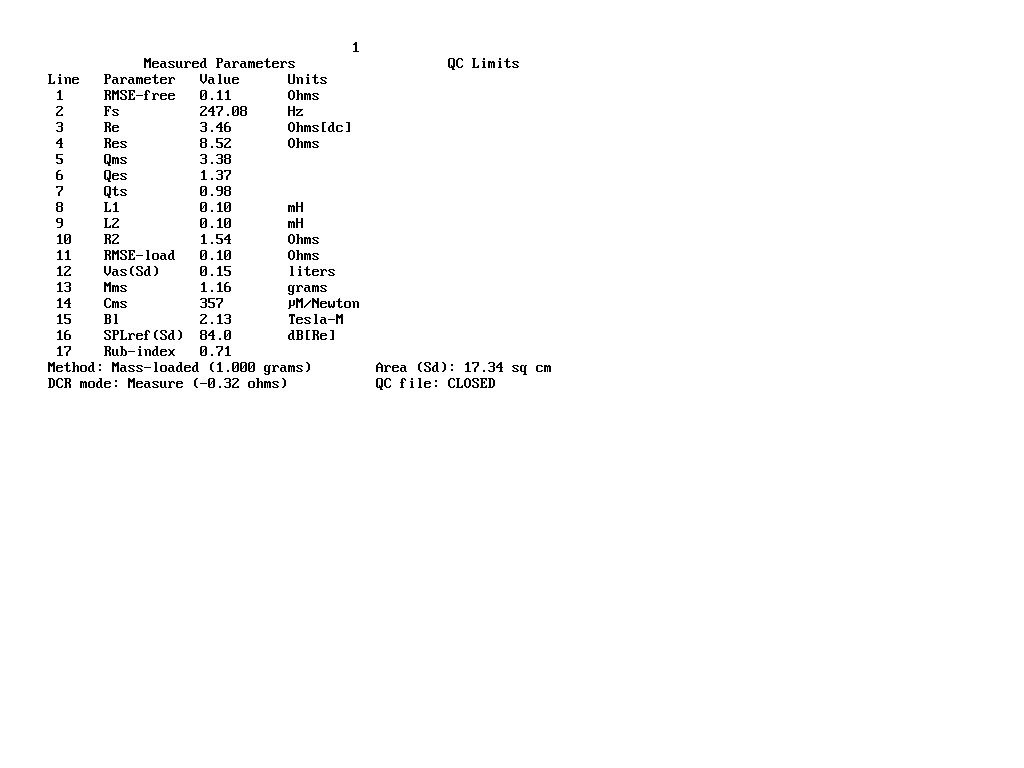

shaoyiwujin
等级:贵宾 帖子:55 积分:756 威望:0 精华:0 注册:2005-11-11 16:20:07
  发帖心情 Post By:2005-11-25 17:16:52 [只看该作者]
好,满足你要求,上个MLSSA图,音盆有效半径23.5mm
至于我的计算和使用类比线路,都说了我很有信心,这方面不可能出错,测试过程也没问题。我想问的是大家有没有遇见过这样的问题。

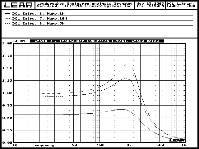

  发帖心情 Post By:2005-11-25 21:31:13 [只看该作者]
楼主再说明一下测试功率和估计能承受的功率,以及音圈卷宽和华司厚度等.
我计算了一下,10W的振幅为1.6mm(应不会有10W的), 1W的振幅跟国明算的差不多.
[此贴子已经被作者于2005-11-26 08:09:59编辑过]
  发帖心情 Post By:2005-11-26 1:40:35 [只看该作者]
咦!!知春兄,你怎么算出来的?我算出来是2.08mm,用的是:
[1.4142*((10*3.46)^0.5)*(2.13/3.46)]*[0.357*0.98^2/(0.98^2-0.25)^0.5]

  发帖心情 Post By:2005-11-26 8:15:09 [只看该作者]
LEAP模拟所用的模型也许不同,我输入的音圈卷宽为6mm,华司厚度为3mm,常规认为Xmax为1.5mm

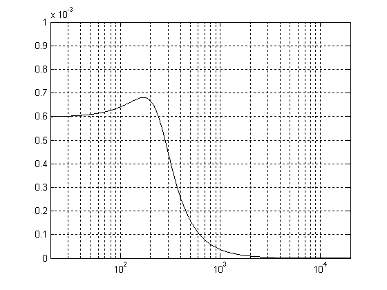

  发帖心情 Post By:2005-11-26 9:12:22 [只看该作者]
呵呵,国明DX真是急啊,昨天下班了,不方便上啊
我上个图,是我计算的位移曲线,1W
单元上级板厚度4mm,音圈卷副7mm
测试仪器不是我不愿意说,而是比较落后的测试方法,说了难为情,是通过一个垂直位移的测量装置,先让装置探头接触平衡位置时(单元不接电流)防尘帽,记录下垂直位置,移开探头,然后通电流后,再让探头正好接触帽子,记录位置,结果就得到,但是结果我认为还是可信的。

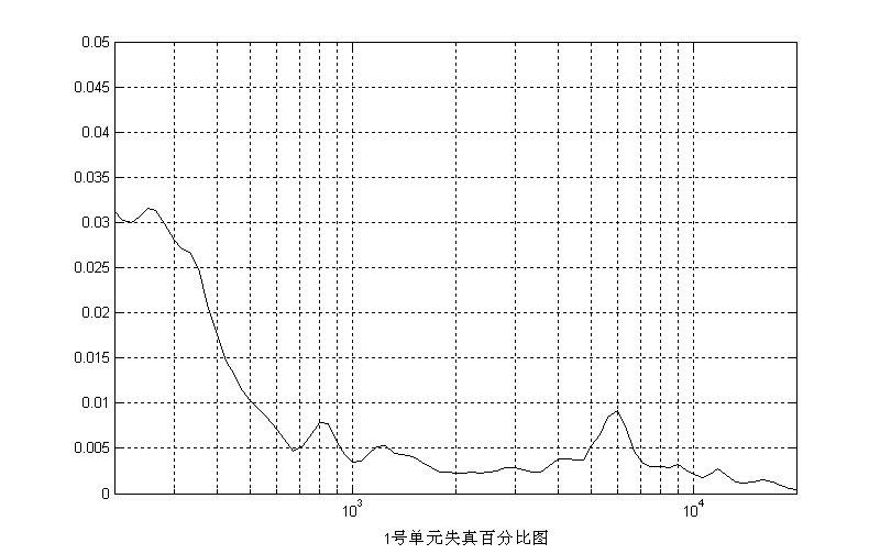

测试的时候,发现,最大位移不在170,虽然计算是这个结果,而是越往低频,位移越大,在100Hz时位移有1.2mm。在400Hz后位移量和计算的相符合。实际测量失真曲线,也是在200-400这一段比较大,400后比较小,曲线如下。扫频从200开始
  发帖心情 Post By:2005-11-26 12:12:46 [只看该作者]
以下是引用知春在2005-11-26 08:15:09的发言:
哦,你模拟的输入电压是多少呢?5.88V吗?
