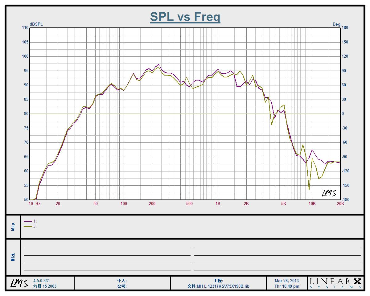

红色线,1.8KHZ处有谷,受那些因素影响?
490HZ处也有个谷,这跟弹波关系大不?

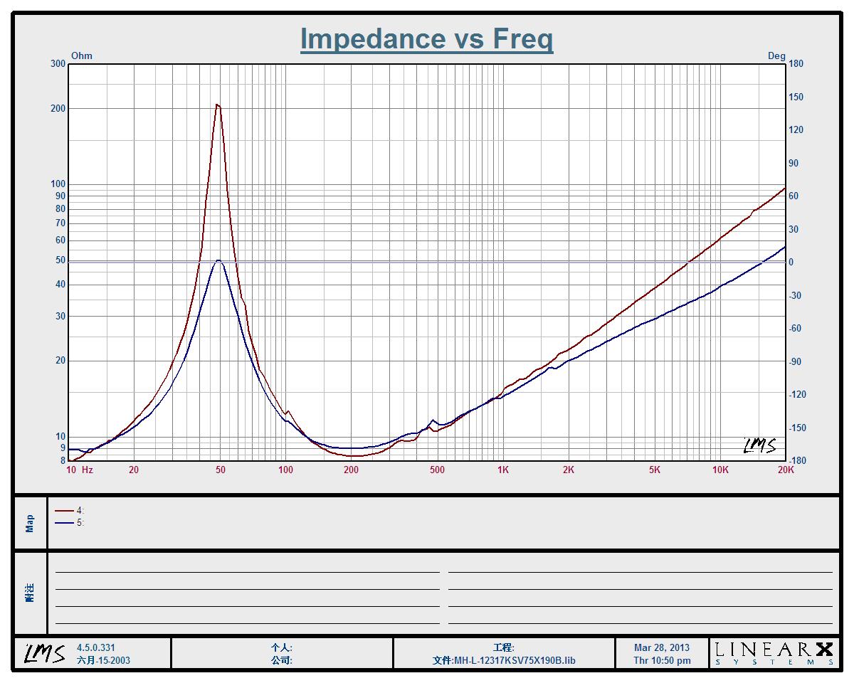

还有阻抗曲线,同样的FO,阻抗怎么差异那么大,受那些因素影响的?

  发帖心情 Post By:2013-5-17 16:51:17 [只看该作者]
同样的FO阻抗峰高说明Qms高,即机械阻尼小; 从公式上看Qms=(1/Rms)*{sqrt(Mms/Cms)},Qms和辐射阻抗、振动质量,系统顺性有关。
m120737872
加好友 发短信 初级 入门
等级:职业侠客 帖子:81 积分:754 威望:0 精华:0 注册:2012-8-13 22:35:06
  发帖心情 Post By:2013-5-17 16:55:05 [只看该作者]
高频部分阻抗差异主要是受音圈电感量影响的。。

两个喇叭风格完全不一样

  发帖心情 Post By:2013-5-18 11:53:02 [只看该作者]
跟你振动系的材料阻尼什有关系,反正振动系统差别很大吧

  发帖心情 Post By:2013-5-20 9:54:46 [只看该作者]
估计真的与材料内阻有关系,看了材料质感有点不同。

  发帖心情 Post By:2013-5-20 10:03:13 [只看该作者]
有谁知道阻抗曲线的物理意义是什么?
