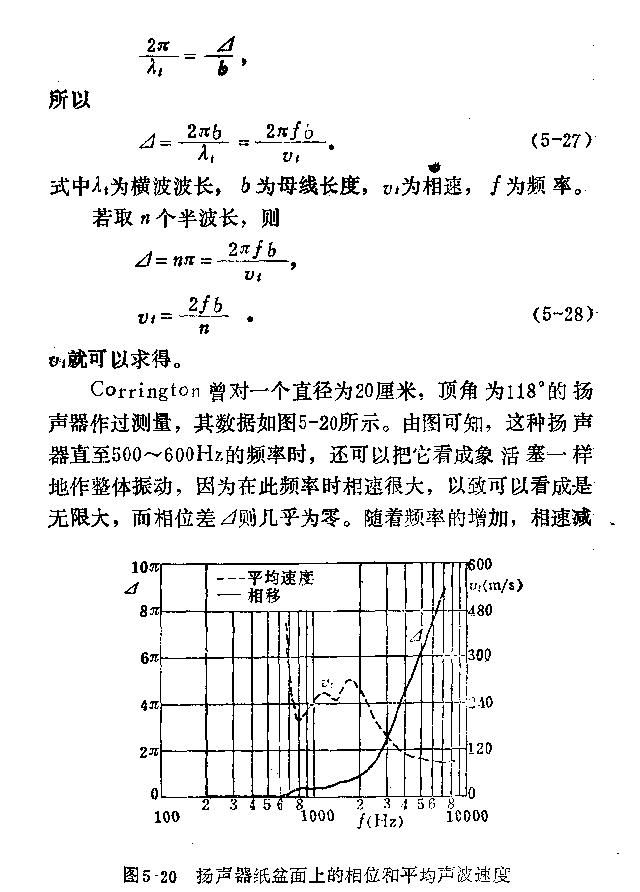

计算频率我不是用的声速344啊,我用的是你提供的1180M/S的横振动波传播速度,用T=0.017/1810,f=1/T,这个频率就是横振动波长等于音盆母线长的频率。

这个书,我有,我也看了。书中那个对20厘米口径扬声器例子我也看了,
我的计算方法也是参照上面的,不同的是,书上计算的是母线长度等于半波长的频率,我计算的是母线长度等于全部波长的频率,还有就是速度的不同,他用的速度是250M/S,我用的是水仙大哥给的1180M/S,我所用的母线长度是17mm
  发帖心情 Post By:2005-11-24 14:33:34 [只看该作者]
上面说得很清楚,是"相速",实际测试出来的,与频率也相关!
