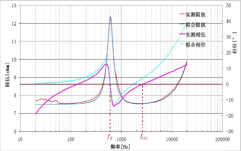

如下图,四条曲线分别为测试出来的阻抗模值和相位曲线以及拟合出来的阻抗曲线和相位。
问题在:通过测试模值数据拟合出来的相位和实测的存在明显的差异。
           那么为何低频测试出来阻抗具有明显的相位?
           当然高频也同样的问题:为何阻抗相位如此低?

电相位
沉默并不代表不会,沉默只是为了更好的低调!
  发帖心情 Post By:2012-5-2 18:44:29 [只看该作者]
你测试的,模拟的两条曲线全部有问题的.
因为S=P+jQ,  f0以下Q>0, 实测相位曲线怎么跑到负半轴了?
模拟的曲线, 比实测的要好些, 但也是不对的, 你看你的图上,20Hz的时候,相位为零了 .
实际上, 扬声器频率f=0时, 相当于一个纯阻, 所以此时相位是零, 10Hz,20Hz的低频曲, 相位曲线是要起来的.
而且你的实测相位上,竟然出现了三个零点相位? 这是怎么回事?其实零点相位只有两个.除f=0是一个以外.另一个零相位,出现在过f0以后阻抗极小值处.当然f=0时, 扬声器输入的是直流电, 没有任何意义.
你看一下LEAP教程的阻抗曲线, 红色的是实测,蓝色的模拟, 两个虽然有比较大的不同, 但他曲线的走势和思路都是对的, 他两个曲线不同的原因只是所用模型的差别, 模型的精确度问题, 他思路和计算是没问题的.
无论什么扬声器, 它的阻抗和相位曲线都是我发的图这个样子, 注意曲线上面的拐点走势, 与LEAP的这个符合的才是正确的, 以此为标准.
你出错的原因不外乎这么几条:1. 模型的建立有问题. 2. 电路分析计算有错误. 3. 用的模拟软件太差. 用行话说就是,software shit.

  发帖心情 Post By:2012-5-2 21:23:25 [只看该作者]
第一,要是实测是你这图我就不会拿出来说事。
第二,你的模型有问题,很明显最后实测相位差在60°附近,你的模型阻抗模值大概每倍频程增加一倍,实际
测试曲线却近似要两个倍频程才增加一倍,所以你线圈用纯电感去模拟是有问题的。
第三,我没有用什么模拟软件,只是根据数据拟合而已。

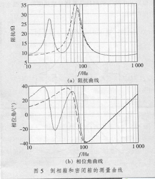

刚看一个论文,发现上面有个阻抗曲线与相位的对应关系,希望没跑题!
三人行
  发帖心情 Post By:2012-5-2 22:31:58 [只看该作者]

我也很是怀疑当然更希望是测试数据有问题,但后两个相位的零点还较为准确,那我就不敢轻易下结论了。
入行尚浅,不知有没人碰到过相位曲线低频为负的情形。
  发帖心情 Post By:2012-5-3 0:56:48 [只看该作者]
 三人行发的相位曲线是对的,虽然教材老点, 但是靠谱.

低频段测量有未明的干扰,此种干扰不单反映在阻抗曲线上,也反映在阻抗相位上。
高频段实测的相位精度未知,但我们可以先假定是正确的。而你拟合出来的高频相位的偏差,跟你的拟合算法、还有更重要的就是你拟合是采用的模型是否符合实际模型有关。请Sted_Zero进一步解释方可解惑。

问题找到了,线路延时。
