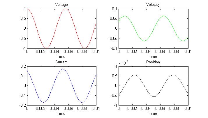

扬声器相位问题  发帖心情 Post By:2006-8-15 13:13:38 [只看该作者]
给几个频率点的相对相位:
F: 11Hz

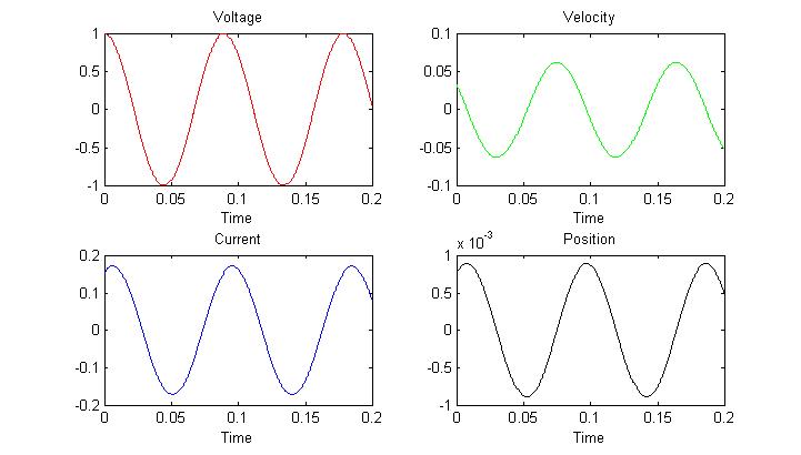

  发帖心情 Post By:2006-8-15 13:17:12 [只看该作者]
F: 45Hz(=Fs)

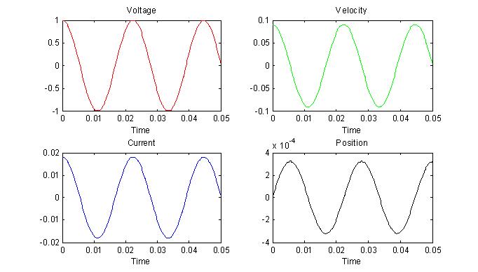

  发帖心情 Post By:2006-8-15 13:18:10 [只看该作者]
F: 180Hz

  发帖心情 Post By:2006-8-15 13:31:08 [只看该作者]
左边是输入信号的电压和电流波形,右边是扬声器的速度和位移波形,在某一时间点各有不同或相同的相位,存在着相位差.在某一频率,各波形的相位差是固定的某值,不随时间变化.
同样可以列出力的波形和声压的波形,也存在不同的相位及相位差.
真实的相位与频率有关,也与时间有关,还与物理参数有关.真实的相位难以测量(测试仪器本身也会影响到真实相位).一般用相对相位(即相位差)来表示.
liyy

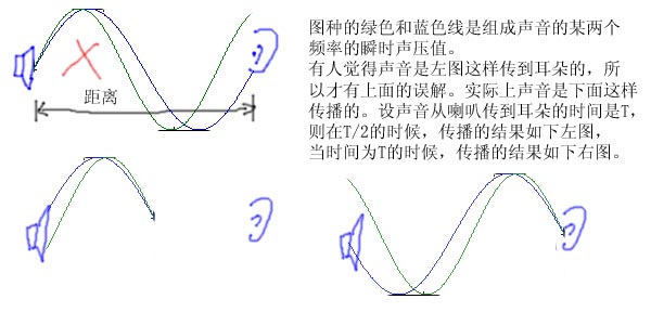

开个头先:
如果一个喇叭同时发出66Hz(周期T=1/66=0.0151515秒)和67Hz(T=0.0149254秒)的2个声音信号,你站在10米的地方,声音到达你所需要的时间t=10/340=0.029412秒,那么66Hz的信号从喇叭到你总共传播的波为t/T=0.029412/0.0151515=1.9412,即2个差一点,一个完整的波为360度,那么0.9412个波相当于0.9412X360=338.8度,这就是66Hz的信号到达你处后的相位(假设声音在喇叭处的相位为0),同样对于67HZ的信号的相位为:349.4度,可见,对于不同频率的信号即使初始相位相同,同时发出,但是到达同一个地方后的相位并不相同,我们在听音乐的时候也是这样,但是我们并没有感觉到,为什么呢?

以下是引用grass在2006-09-18 16:44:08的发言:
开个头先:
你这个是由于距离产生的恒等的群延时,总体他们的波形并没有变化

imxp
加好友 发短信 野兔新任书记员
  发帖心情 Post By:2006-12-23 0:04:51 [只看该作者]
上面那段红色文字是错误的,具体看下图:

  发帖心情 Post By:2006-12-23 10:25:04 [只看该作者]
以下是引用ttl020520在2006-12-20 17:23:15的发言:
以前实际测试过几个量的波形,与原声的结论一致
看来理论跟实际还是吻合的,原声的是软件模拟的.
