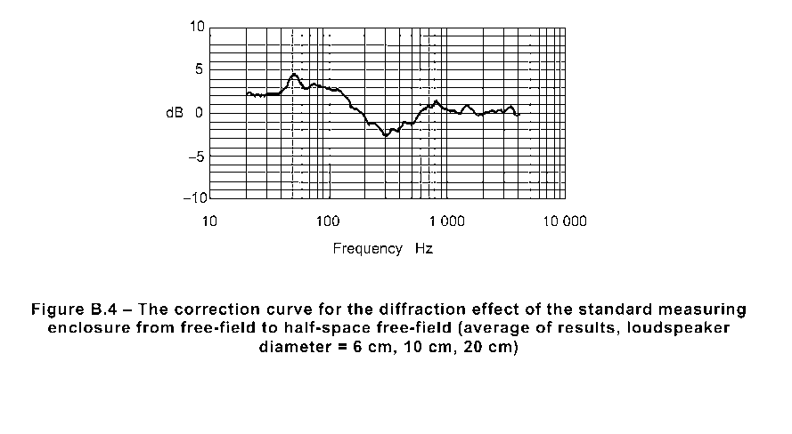

比如我用标准障板想用近场测试400HZ,对应的波长为0.85M,6寸喇叭,a取150mm,则测试距离为2.63CM 对吗/
TinkerBell
求教  发帖心情 Post By:2011-3-1 10:50:28 [只看该作者]
标准障板,1M距离能准确测量400HZ的频响吗
IEC268-5里的这段话是什么含义
请大侠指教
[此贴子已经被作者于2011-03-01 11:12:49编辑过]
shenyw
等级:论坛游民 帖子:13 积分:227 威望:0 精华:0 注册:2008-10-27 19:33:18
  发帖心情 Post By:2011-3-4 16:07:44 [只看该作者]
标准障板1M测量在400Hz左右处刚好会产生一个谷
