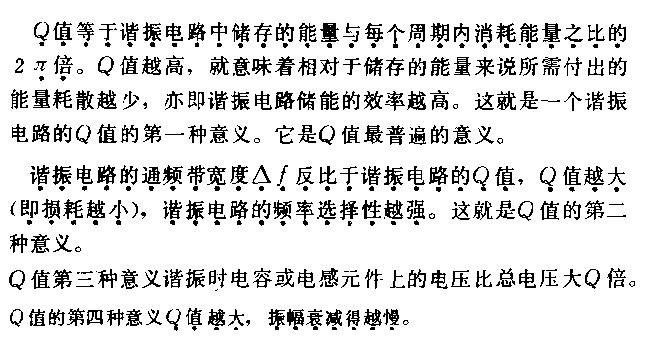

Q的几种基本物理意义!!  发帖心情 Post By:2006-7-30 12:03:30 [只看该作者]
近来很多兄弟在问Q的问题,以下是摘自赵凯华和陈熙谋的《电磁学》,南大毕业的兄弟对这本书不会忘记吧,因为这是在校时所用的教材哦!!

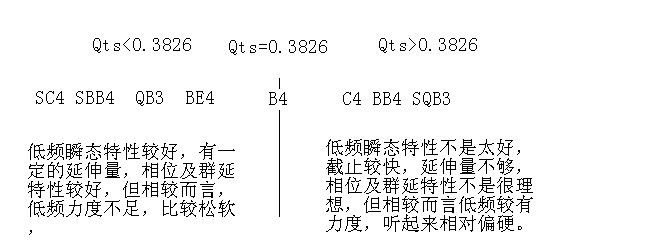

  发帖心情 Post By:2006-8-1 16:17:48 [只看该作者]
以下是引用音响初哥在2006-07-30 12:03:30的发言:
初哥能不能说说Q值(QTS,QMS,QES)它们的变量与实际听感的差别!

  发帖心情 Post By:2006-8-3 14:08:03 [只看该作者]
以下是引用spk888在2006-08-01 16:17:48的发言:
图片点击可在新窗口打开查看图片点击可在新窗口打开查看
其实现在有明确概念的也许只是Q对低频听感的影响,这又与你所选择的系统类型有关,有时间再慢慢交流吧!!

  发帖心情 Post By:2006-8-3 22:29:16 [只看该作者]
以下是引用spk888在2006-08-03 14:12:43的发言:
就说倒相式就可以了!图片点击可在新窗口打开查看图片点击可在新窗口打开查看
呵呵,听你口气是认为倒相箱很简单!!
Qts实际上是Qms和Qes的综合作用!!
  发帖心情 Post By:2006-8-3 22:30:38 [只看该作者]
上贴是在箱体损耗很小(可忽略)情况下的区分!
