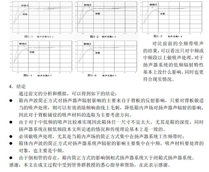

  发帖心情 Post By:2010-7-17 15:56:44 [只看该作者]
xiushuicunren
加好友 发短信 修水 村人
  发帖心情 Post By:2010-7-17 16:19:58 [只看该作者]
还真的要感谢超版把三个月前的翻出来,而且还是这样好的文字。
是模拟的?要在音箱里做到吸声系数0.6,不容易(除非是高频端)。
想看看全文,在哪里?
  发帖心情 Post By:2010-7-17 17:00:23 [只看该作者]
是"音响初哥"前几年的文章, 根据箱内波动方程推导计算出来的.

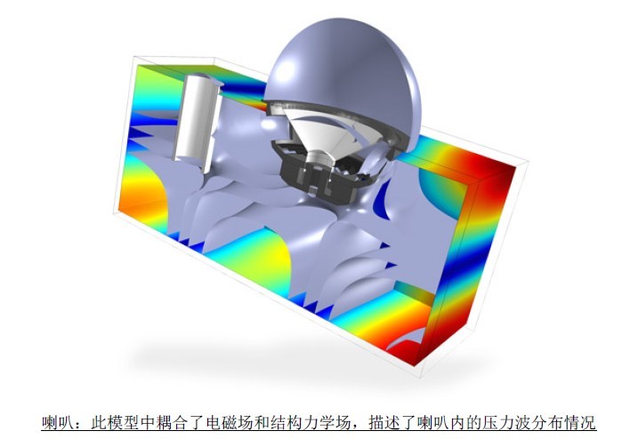

  发帖心情 Post By:2010-7-20 13:24:51 [只看该作者]
xiushuicunren
加好友 发短信 修水 村人
  发帖心情 Post By:2010-7-20 14:56:14 [只看该作者]
楼上够专业的!
再来一点文字说明好吗?
