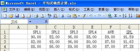

  发帖心情 Post By:2010-10-26 14:11:26 [只看该作者]
学习了。我据此做了一个EXCEL公式,这样就方便多了。
