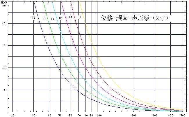

  发帖心情 Post By:2006-7-20 1:00:16 [只看该作者]
再顶一下这个主题,顺便上个图!!大家瞅瞅,两寸的小喇叭谐频做到多少才有现实意义!

  发帖心情 Post By:2006-7-20 1:30:50 [只看该作者]
以下是引用feiyanfeng在2006-07-19 12:10:33的发言:
其实小喇叭\小音箱低频的改善,,还有其他方面,不能完全,把这个强加给单体,和音箱系统,,而是要系统的考虑问题,,
其实有些还是解决了不少,,
愿闻其详!!静待下文!!
