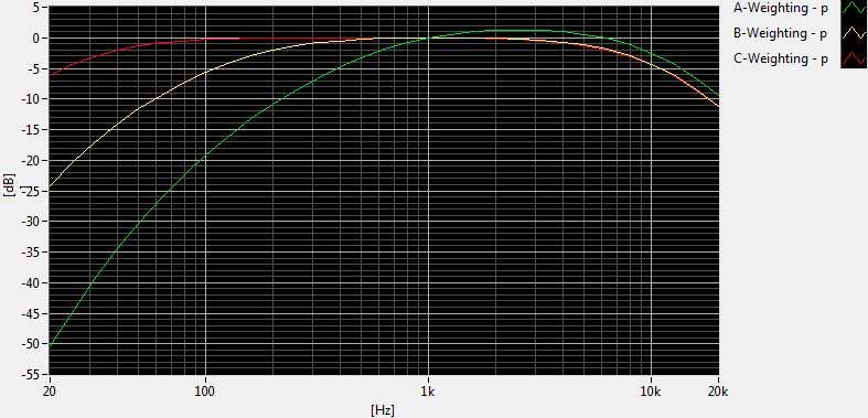

不知楼主这几个dB出处。常见是:
dBA:以A计权的计量分贝值
dBC:以C计权的计量分贝值
dBV:以1V为0dB的分贝数,如2V为6dBV.
不知是否正确。

楼上的正解,指的计权方式,常用A计权:
