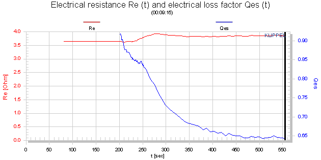

图片点击可在新窗口打开查看此主题相关图片如下:img_qts (x).png
图片点击可在新窗口打开查看此主题相关图片如下:img_re (t)_ qes (t).png
扬声器大部分时间工作在大信号情况下,如图中Q也在变化,是不是按照滤波器原理的低音箱设计对Q值要有所修正?

 这是个值得讨论的问题.
关于扬声器是在大信号还是小信号状态下工作,
记得初哥有帖子的吧,
