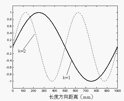

实际上k是一个辅助用而定义的系数,既然叫波数,它就是定义了声波(或某种其它波动类型)传播时,在1米(即单位长度)距离上有多少个周期的波。可以表示如下图,下面在1米距离内,粗黑线对应k=1,虚线对应k=2:
由上图来看,k的定义是很直观的,频率越高,k越大,反之亦然。
我们再来看看k的用途,它在使用时,通常与某个长度值相乘,例如kr代表它与半径相乘,或者kl代表它与某个长度相乘。乘积=1时,刚好代表波长尺寸就等于半径或者这个长度,当乘积<<1的情形,就表示了波长尺寸远大于这个半径或长度,反之乘积>>1时代表波长尺寸远小于这个半径或者长度。由于波长和半径或长度的比例变化时会引起声学性能的很大不同,具体这里就不说了。正因为如此,为了方便讨论才引入这个系数k的定义。
[此贴子已经被作者于2008-10-15 12:22:32编辑过]
我也觉得其物理含义并不象f那样被作为一个参量在用,直观不太好理解
