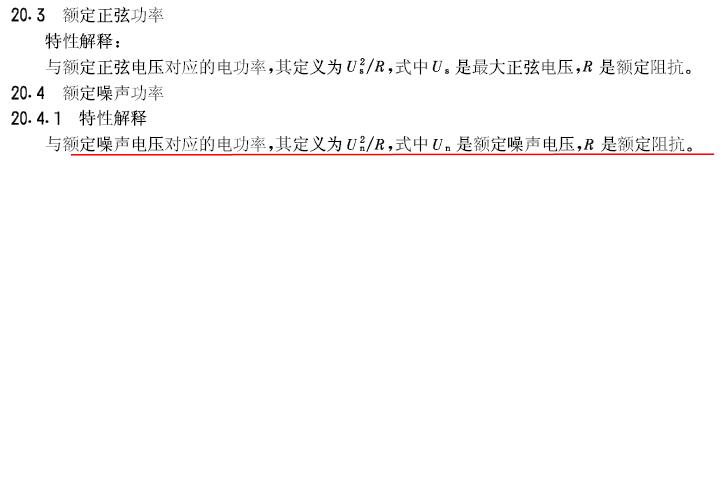

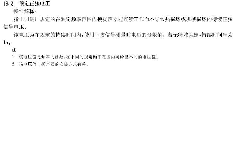

  发帖心情 Post By:2008-7-9 10:50:08 [只看该作者]
GB9396-1996也有这么一段的

  发帖心情 Post By:2008-7-9 11:34:24 [只看该作者]
明白了.
是两项指标,不能互代.
严格地按标准的话,两项都要做.
额定最大正弦功率该指标不一定等于最大噪声功率,
在许多情况下,一般是小于最大噪声功率.

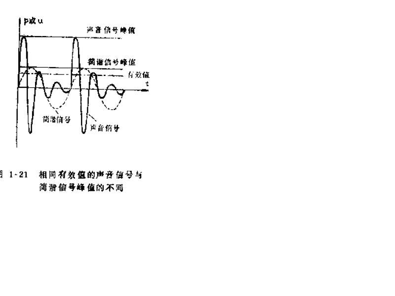

小平头
加好友 发短信 HJZ
  发帖心情 Post By:2008-7-9 21:48:10 [只看该作者]
多谢老兵与ZY的指点,从这个图还是可以看出区别的
