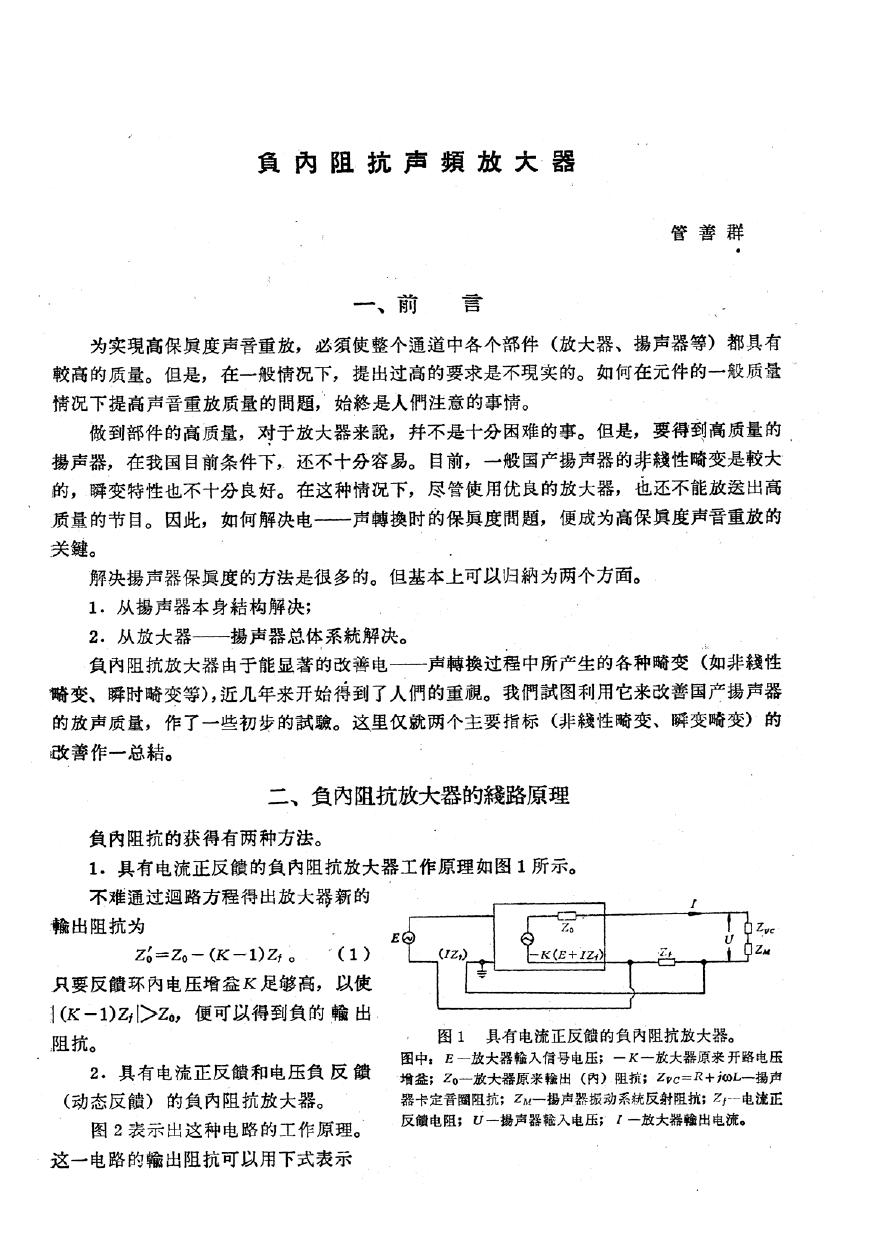

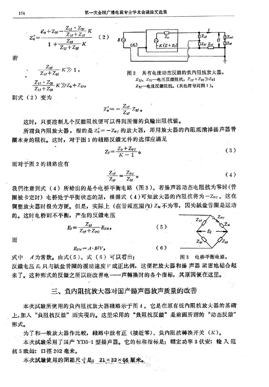

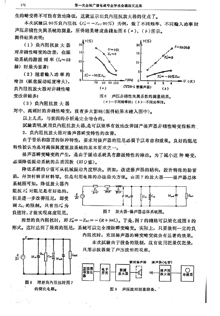

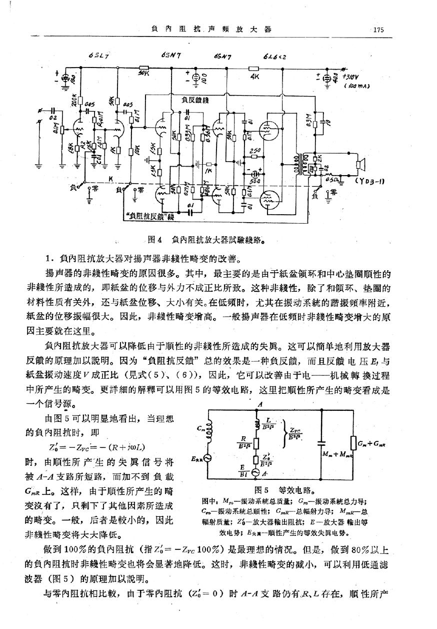

管善群教授-负内阻抗声频放大器(1963)  发帖心情 Post By:2008-6-13 0:38:05 [只看该作者]
贴子已被锁定
  发帖心情 Post By:2008-6-13 0:39:02 [只看该作者]
  发帖心情 Post By:2008-6-13 0:40:04 [只看该作者]
  发帖心情 Post By:2008-6-13 0:41:52 [只看该作者]
  发帖心情 Post By:2008-6-13 0:42:54 [只看该作者]
  发帖心情 Post By:2008-6-13 0:44:00 [只看该作者]
  发帖心情 Post By:2008-6-13 0:45:13 [只看该作者]

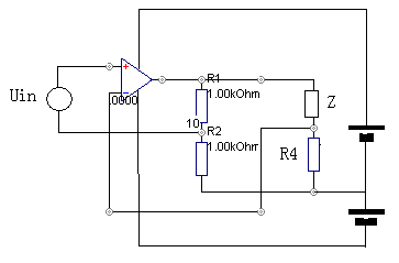

用理想运算放大器模型搭建的负阻放大器如下:
在实际使用的时候,要考虑增益、相位裕量等问题。其等效的输出阻抗的计算可参考管老文中第2种的算法。
