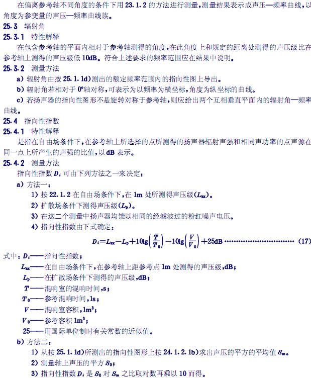

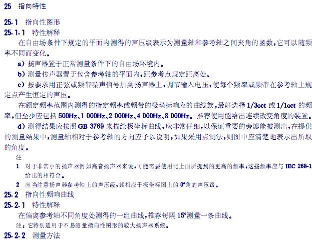

如题,扬声器指向性GB的知识如下
接着请各位谈谈欧美那边的扬声器指向性知识,谢谢!
