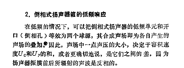

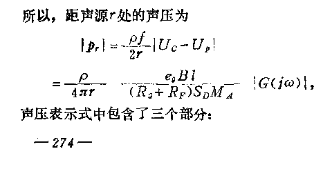

各位有没有留意到《扬声器及其系统》中关于扬声器单元的声压计算公式和音箱设计中声压计算有个系数“2”的差别,为什么呢(这不需要高手和老师回答,给学员考虑,很简单的)?
这个系数合理吗?如果合理,它的适用频带范围多宽呢?(这个可能需要老师和高手来解疑了)

呵呵,国明兄弟,你学的是不是这本书?P135,P274

不过这个问题的确是小问题,两个公式的差别在于全空间辐射和半空辐射的差别!扬声器单元的声压计算时是假设在无限大障板上的,这是合理的!当扬声器装在音箱上时可以认为是全空间辐射的(低频时,扬声器箱体设计实际上也就是考虑低频的问题),书上的公式也是合理的!
第二个问题,实际上6dB障板损失的问题,Olson先生有过的研究,印象中有个这样的公式,f=115/w f为障板损失下降3dB的频点,w为箱体宽度。其实这些资料网上比较容易找到。

说的基本正确,但有些解释不太同意,无限大障板是半空间辐射不错,装在音箱里怎么就成了全空间了?
假设一个喇叭在无限大障板上测得的灵敏度是89dB, 按你的意思说装到封闭箱后灵敏度就变成92dB了吗?但实际上
还是89,(倒箱式音箱在中高频部分也是如此)
实际上喇叭装箱后也相当于一个半空间辐射. 而不是全空间辐射,喇叭箱是模拟了无限大障板的情况.

OK,我来解释一下,很基本的问题,请注意,我们讨论这一问题的一个前提,是在讨论障板损失的问题,因此讨论的频段限在低频,这不需要我多说了吧!扬声器为什么要装箱或障板呢?实际上是为了避免正向和反向声辐射抵消问题(俗话声短路),在无限大障板上前向声波辐射的辐射空间角为2pi,称为半空间,而扬声器装在音箱上时,因为音箱前面板尺寸有限,当低于一定频率时(前帖已经提过),前向辐射的声波将绕过前面板,向面板后面的空间辐射,在此频段以下扬声器辐射的空间角为4pi,称为全空间,相比较而言,扬声器同样的输出体积速度的情况想,半空间的声能密度会是全空间的声能密度的两倍,这就是6dB的由来!

ttl020520兄(好拗口),理论计算也不会是全频带82dB,实际上由低向高有个6dB的障板台阶!
