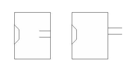

db
加好友 发短信 魔幻大师
声学滤波器问题  发帖心情 Post By:2006-4-13 21:27:42 [只看该作者]
初哥有误解了.
我说是把风管装在外面,从导流来说,绝对比放在里面要好.至于型状,搞点花样作装饰不要紧吧.

是指辐射端无障板?如果这样,可以问一下兄弟,为什么好吗?

我说的是这种.

肯定不同的
aleoky
微型电声企业厂  发帖心情 Post By:2006-4-15 8:59:30 [只看该作者]
绝对不同!实验过,内外两码事!置内和置外要做到相同效果风管长度基本比例是1:3

怀疑楼上的观点 应该是有无章板和箱体容积不同的差别

理论根据?
liyy
  发帖心情 Post By:2006-4-15 11:38:05 [只看该作者]
只是末端校正不一样而已!
