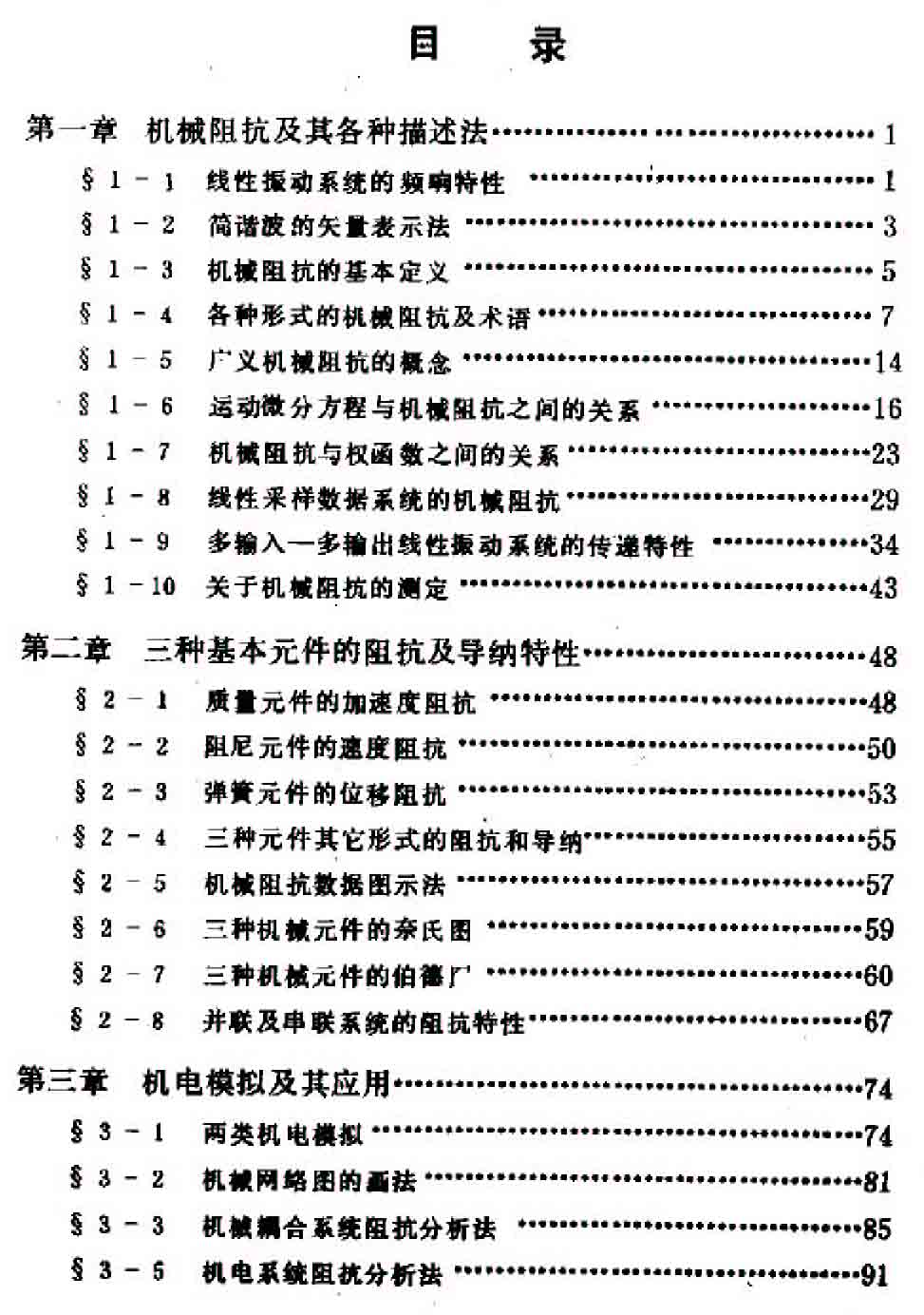

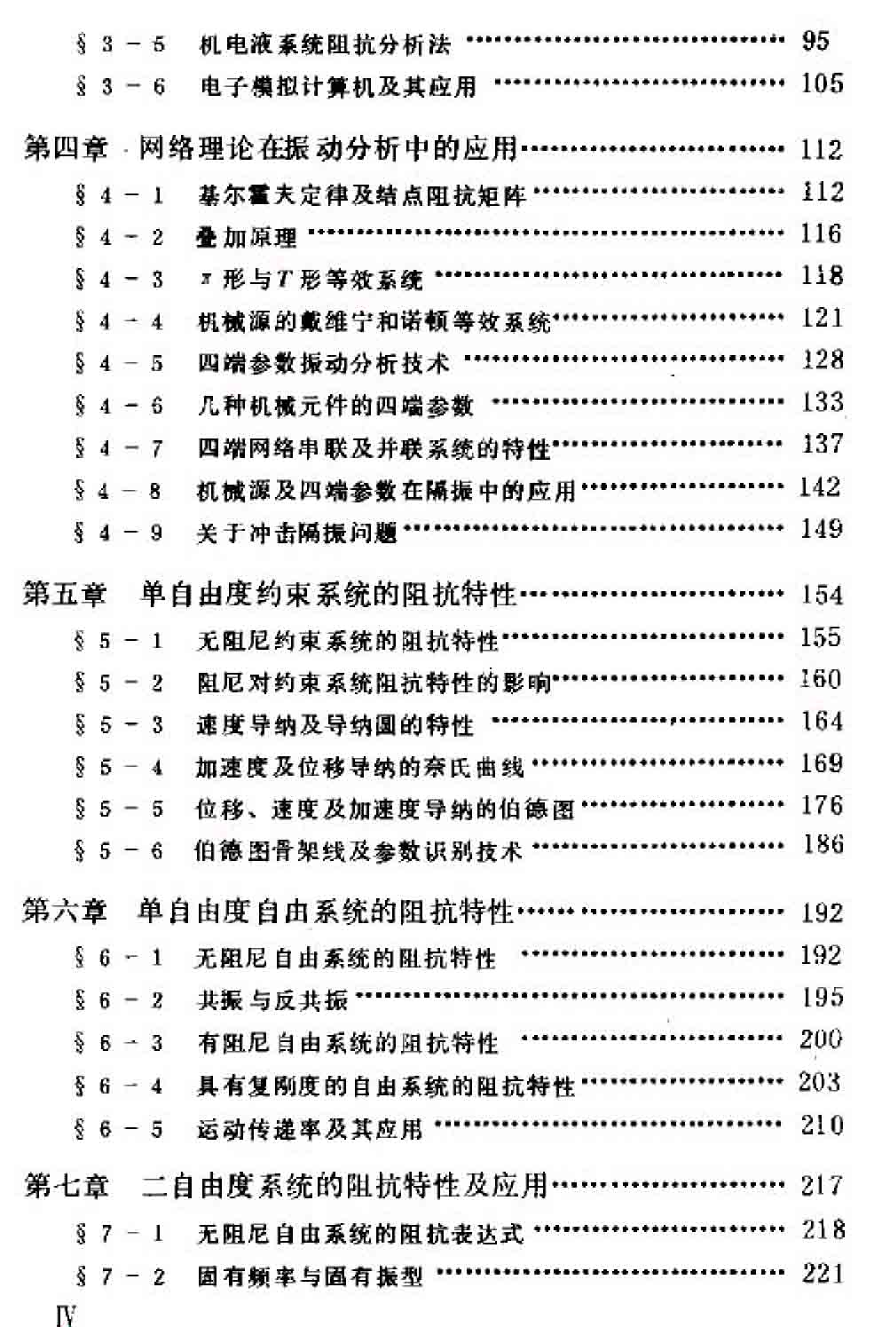

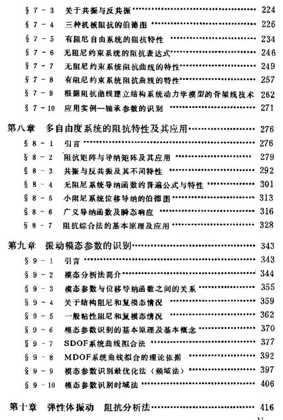

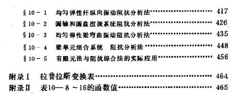

由于对电路的研究比较成熟,所以其他行业常借用与电路的类比来绕过复杂的微分方程。
其实,在机械中早已有机电类比。学机械的人如果学过机电类比法,那么在学电力声类比时应该易如反掌。
这里推荐《机械阻抗方法与应用》,可以作为了解机电类比的参考书。

  发帖心情 Post By:2009-4-26 20:11:32 [只看该作者]
这本书能否发给我看看呀?

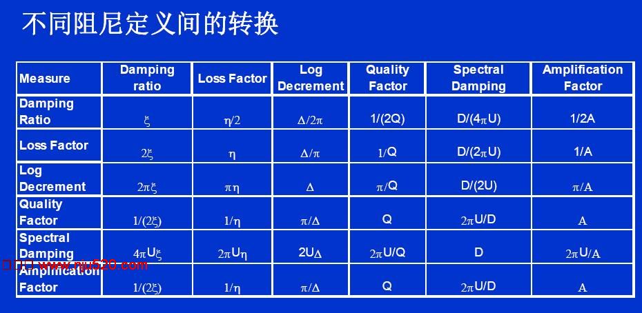

  发帖心情 Post By:2009-4-26 21:01:40 [只看该作者]
什么是阻尼?
? 阻尼是一种能量耗散机制,它使振动随时间减弱并最终
停止
? 阻尼的数值主要取决于材料、运动速度和振动频率
? 阻尼可分类如下:
– 粘性阻尼
– 滞后或固体阻尼
– 库仑或干摩擦阻尼
