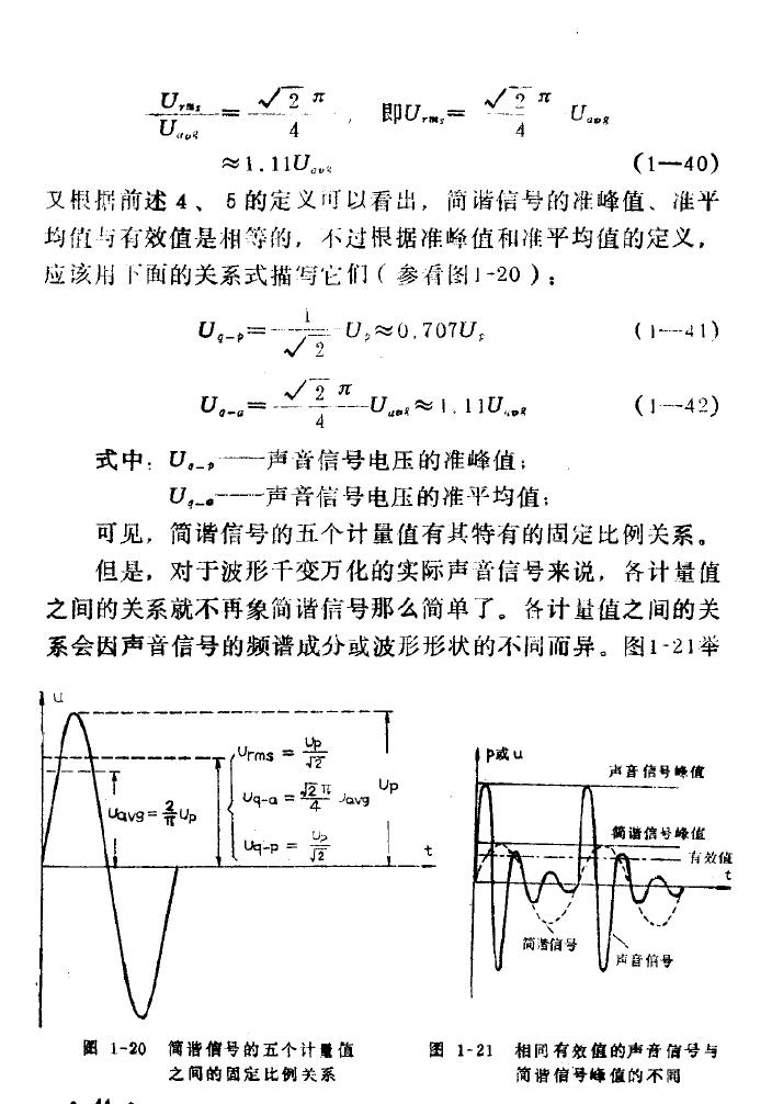

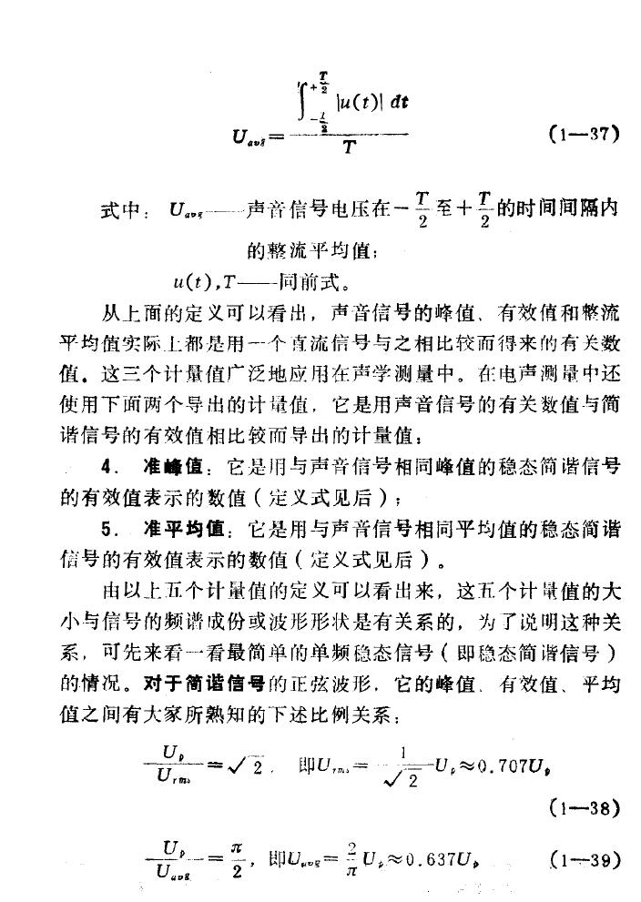

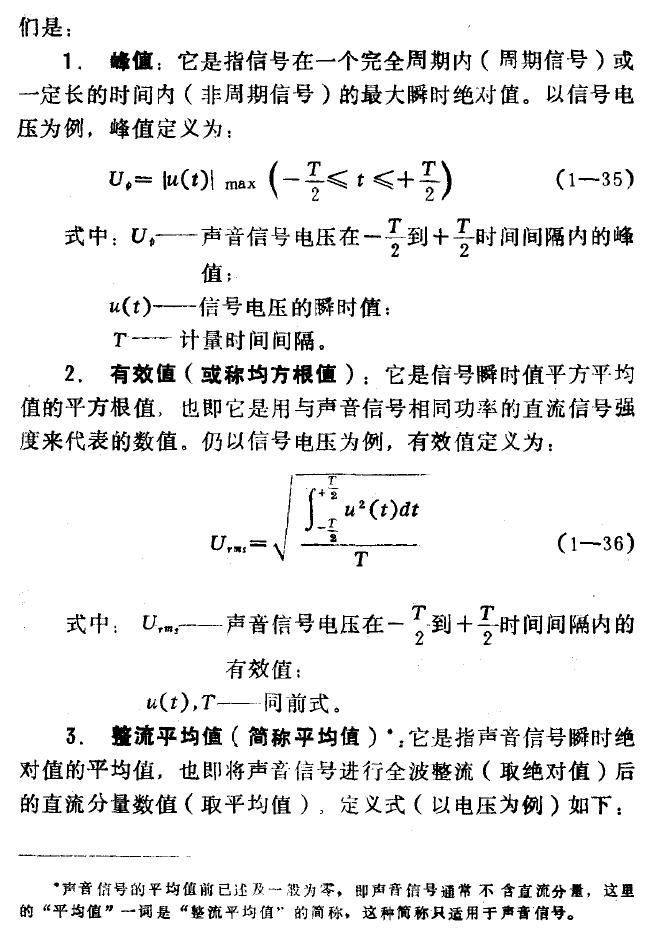

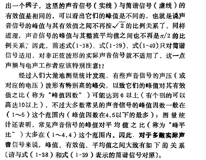

  发帖心情 Post By:2007-11-20 21:12:01 [只看该作者]
以上摘自管善群教授著作 《电声技术基础》
