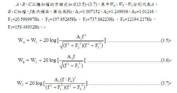

瓦来丢张图(瓦是菜鸟,不知是否成功)

偶耶,菜鸟终于会传图片了

楼上大部分都是对的

可否问一下5楼,三个代表式分别代表曲线经过A、B、C计权后得到的A、B、C计权值吗?可以用于计算离散点及连续曲线吗?
